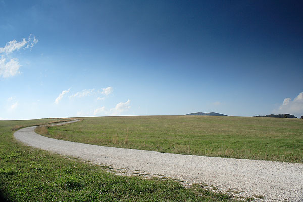

Oggi ho provato a scattare la foto che allego con un filtro digradante Cokin (serie A) su un obiettivo EF-S 18-55 Canon (corpo EOS 350D).
Premetto che sono molto inesperto nell'uso di questi filtri: l'effetto che volevo ottenere era quello (evidente) di bilanciare l'esposizione del cielo con quella del terreno.
Il risultato ottenuto lo vedete nell'immagine che allego (ho corretto un pochino il WB e la luminosità nel file RAW generato). L'obiettivo è stato utilizzato a 18mm con apertura f11.
Qui viene il dubbio: perché il cielo presenta una macchia blu scura nel lato in alto a destra che tende a digradare verso il centro?
Il sole si trovava fuori campo, nell'angolo in alto a sinistra, potrebbe essere questo il motivo?
E' normale che l'effetto in questione sia così accentuato?
Qui dico una stupidaggine: potrebbe dipendere dal fatto che la luce tende ad entrare dallo spazio tra la lente e il filtro?

Scusami, hai per caso montato un polarizzatore?
Dicci esattamente che filtro hai montato. Wink

Ho utilizzato un filtro digradante Cokin grigio: A120, Grey G1.
Nessun polarizzatore è stato montato oltre al filtro in oggetto.

Semplice, il sole era a sinistra e l'effetto digradante è andato a farsi bendire perdendo uniformità.
In genere lo si usa quando il cielo è bianco e possibilemente col sole parecchio fuori il fotogramma.

Giusto.
O spalle al sole praticamente, o col sole basso al tramonto.

Ok, quindi era come supponevo, grazie mille per i consigli.
La prossima volta che lo utilizzerò farò attenzione alla posizione del sole in maniera da evitare questo spiacevole effetto.

vista la libertà dei filtri cokin, la prossima volta puoi ruotare leggermente il filtro, anzichè tenerlo orizzontale, di modo da porgere la parte + scura verso il sole e far si che la sfumatura leggermente più chiara arrivi fino all'angolo alto a destra. così "bilanci" almeno parzialmente il sole di lato.
cmq se riesci a schiarire un po' l'angolo per me questo è gia un bel cielo, non è che l'uniformità deve esserci per forza!!!

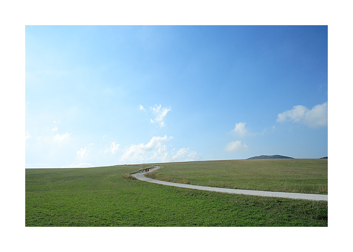

Ok, per confronto questo è lo stesso panorama, in questa foto però NON ho usato nessun filtro.
Anche qui in effetti il cielo appare sfumato come nel caso precedente, però l'effetto è meno accentuato.
In effetti potrebbe essere considerato buono anche così...
