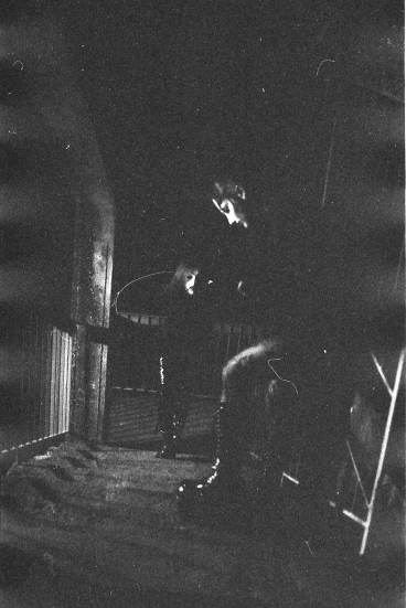

Talvolta, in giorni infausti, capitano negativi come questo. ora, a parte che tutto ciò è chiaramente sottoesposto, ed è la scansione di un neopan 1600 tirato @ 3200 col microphen stock secondo tabella, e che chiaramente è da buttare senza ricorso in appello... mi incuriosiva più che altro la presenza di aloni (o chiamateli come volete, non mi viene un nome preciso!) in corrispondenza dei fori del negativo (e quindi visibili dal fatto che creano vicino ai bordi verticali come delle strisce più chiare e meno chiare)... qualcuno di voi sa spiegarmi che è sta roba?!
mi sono risposto:
1. infiltrazione (uniforme?!) di luce (?!?)
2. effetto connesso alla sottoesposizione del negativo (?!?!)
3. al processo di sviluppo non proprio corretto (effettuato a 23 gradi, ma ovviamente coi tempi ricalcolati in proprozione)
4. problemi di "hardware" (difetti di macchina fotog, tank, spirale.... ma mi sembra tutto ok)
illuminatemi se potete...

Dagli spot in prossimita dei fori per il trattore direi infiltrazione ed anche abbastanza elevata, che viene resa ancora più evidente dalla sottoesposizione del fotogramma, una bella revisione alle guarnizioni e/o al chiavistello non guasterebbe....Very Happy
Potresti postare un immagine del negativo completa, in maniera che si veda anche la perforazione?

mhhh, non è detto, invece
a me è successo qualche volta quando ho sbagliato le agitazioni in co, famosi sono i problemi sulla kodak hie che è delicatissima, ma anche la acros in xtol non scherza ed insomma un po' tutte le pellicole con supporto delicato sviluppate in brodi che necessitano di molte agitazioni ma dosate senza eccedere nella forza.

C'è accennato anche lungo il bordo (il filo) esterno della pellicola?
Guarda con lente.
Per quello gli ho chiesto se possibile di vedere l'intero negativo... Wink [/code]

Escluse infiltrazioni.
Poca agitazione accompagnata a temperatura elevata.
Ciao, Claudio.
Quoto al 100%.
Agitazione sbagliata!
Il rivelatore non a contatto (fori) con sostanze riducibili ha mantenuto tutta l'energia e (per osmosi) si è propagato aiutato dalla gelatina rammollita e dalla temperatura piuttosto alta.
L'agitazione è un fattore molto importante!
