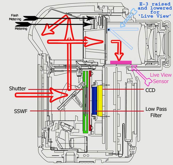

se è reale è interessante
Palmerino puoi postarle in Quattroterzi? io non ho collegamento per farlo

"Geniale": per non "oscurare" il mirino reflex (sulla E-330 lo specchio non è totalmente riflettente, rendendolo meno luminoso rispetto alla E-300, simile come costruzione) hanno pensato uno specchio "secondario" a ridosso dell' oculare.
i complimenti ai progettisti...."live" senza penalizzare il mirino. Wink
Per il collegamento, sono nella tua stessa situazione: parlane con Giancarlo, ma comunque posta lo schema nel forum 4/3 direttamente.
Davvero geniale, quanto semplice, in fondo.

Effettivamente lo trovo molto geniale, ma per una macchina di fascia pro mi domando fino a che punto possa essere sfruttato il live-view.
Cmq resta di fatto che l'idea è notevole e molto semplice. Possibile che nessun altro abbia fatto una pensata simile?

Geniale, ma con una piccola controindicazione, usando un sensore secondario (e di qualità sicuramente inferiore) la corrispondenza tra l'immagine nel live-preview e quella finale non è proprio così certa, soprattutto per quanto riguarda esposizione e contrasti.
Ma in molte delle situazioni citate l'importante è poter inquadrare.

beh, oddio, infondate mica tanto.
Usare un sensore secondario con una risoluzione ridotta e probabilmente di tipologia differente certo introduce delle possibilità di risultati non sempre attendibili nel preview (ci sarà un motivo per chiamarlo così, no?) rispetto al risultato finale.
D'altra parte nel valutare una soluzione tecnica bisogna anche considerare gli aspetti negativi, altrimenti non è una valutazione, è un atto di fede! Wink
Dopodichè sono il primo a ritenere la soluzione interessante.
Credo che sia meglio correre il rischio di un errore di valutazione su qualche scatto piuttosto che un mirino permanentemente scuro e che l'uso del live preview sia principalmente per fare l'inquadratura, ma proprio perchè in quei casi non si ha la possibilità di tenere in vista tutti i parametri anche una valutazione ad occhio dal preview può essere utile.

Il mirino di una macchina progettata in quel modo non ha ragione di essere più scuro di quello della mia E-1 e con tutta probabilità sarà perfettamente identico.
E la preview a schermo non ha ragione di essere differente da quella offerta da una moltitudine di compatte digitali già in commercio (perchè il sensore usato per questo scopo è proprio uno da compatta).
Insomma tutto già visto. Separatamente, ma già visto.

se io potessi usare domani la mia E-1 con la possibilità del live (foto di una regata velica), potrei sporgermi da un gommone ed a una decina di centimetri dal livello del mare e fotograferei una barca a vela "slanciandola" con una focale medio grandangolare....poi ripristinerei la funzionalità del mirino, senza avere penalizzazione di luminosità, come giustamente Ricky ha fatto notare.
Cosa importa se la corrispondenza della foto sul monitor non è esattamente uguale a quella del sensore?
Posso sempre rivedere la foto e vagliare il risultato (istogramma), ma la possibilità di fare la foto quasi a pelo d' acqua me lo darà solo la funzione live, non i 22mp della futura full-frame, o l' anti-shake (entrambi comodi, niente da dire).
Ovvio, un canonista potrà dirmi che potrebbe acqustare una Canon Pro 1 e fare la stessa foto (quasi quasi mi porto la mia Minolta Dimage A2), ma è indubbio le possibilità che una caratteristica simile possa dare ad una reflex.
Azzardo: sollevando lo specchio anticipatamente, potrei scattare con una silenziosità estrema (solo il rumore dell' otturatore e nessuna vibrazione, in pratica) tanto si traguarda il monitor....se prevederanno questa modalità "silenziosa" (è solo una mera ipotesi).
Attualmente si può fare, ma al momento dello scatto la fotocamera rialza lo specchio e lo riabassa per poi eseguire lo scatto (con una sensibile perdita di tempo e rumore).

Probabilmente mi sono spiegato male io, intendo dire che comunque valuto migliore questa soluzione (la E3 per capirci) a quella di uno specchio semiriflettente che renderebbe più scuro il mirino.
Un concetto espresso anche da Palmerino.
Infatti, una preview utilizzabile per inquadrare ma di scarsa affidabilità sulla qualità generale dello scatto. Tutto qui.
Ripeto trovo molto interessante l'idea, evidenzio solo qualche difficoltà di realizzazione, in attesa di avere la macchina in mano.
