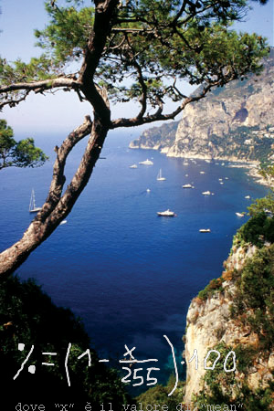

MessaggioInviato: Lun 06 Set, 2004 3:09 am    Oggetto: Rispondi con citazione
In allegato l'operazione (semplicissima!) da fare a partire dal valore "mean". E' scritta in modo orribile, non fateci caso
Se volete verificare di persona che non vi sto dicendo un mucchio di balle verificate di persona creando un'immagine di 10x10pixel e coloratela a piacere con un pennello da 1pixel! Contate i pixel disegnati, calcolatevi il valore in percentuale ottenuto grazie alla funzione "mean" e confrontate Wink
Giusto per avere un'idea: nell'immagine dell'allegato abbiamo Ciano al 62%, Magenta al 52%, Giallo al 42% e nero al 30%

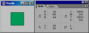

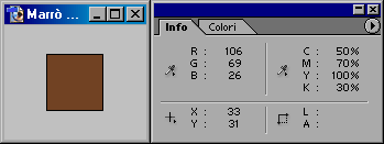

In quadricromia (CMYK) l'immagine è composta da 4 strati di colore.
Ognuno di questi colori (Cyan, Magenta, Yellow, blacK) può assumere una densità che va dallo 0% (assente) al 100% (copertura completa).

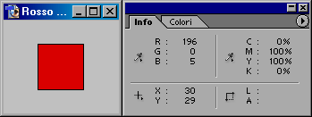

Per ottenere questo rosso occorre sovrapporre il 100% di Magenta e il 100% di giallo (Yellow).
Per ottenere questo verde occorre sovrapporre il 100% di ciano (Cyan) e il 100% di giallo.

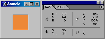

Per ottenere questo arancio occorre sovrapporre il 100% di Magenta e il 50% di giallo.
Per ottenere questo marrone occorre sovrapporre il 50% di ciano, il 70% di Magenta, il 100% di Giallo e il 30% di nero.

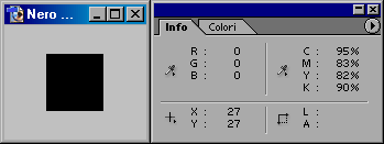

Per ottenere il nero basterebbe usare il 100% di blacK, ma otterremmo un nero scialbo.. infatti questa tinta è stata aggiunta alle tre C, M ed Y (teoricamente sufficienti a descrivere tutto lo spettro stampabile) proprio per risolvere quei colori che sulle carte standard non potevano essere riprodotti.
Nello spazio colore Euroscale Coated v2 l'area totale di copertura d'inchiostro ammonta al 350%. Infatti sommando le percentuali dei componenti del nero pieno (C95, M83, Y82, K90) otteniamo proprio 350%.
