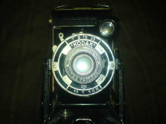

Ho questa vecchietta, e mi sembra troppo sprecato non farci fare 2 scatti..
Non me ne intendo di pellicole,ma voi cosa ne dite? cosa ci va bene??
ho letto pellicole film 620...
ma esistono ancora?

Pellicola 620 ?
Hai hai hai, mi sa che non esiste più da un pezzo !
Ceredo fosse una pellicola alta ben 9cm fatta come la attuali 120, cioè con la carta attorno.
Si ottenevano fotogrammi 9x9, quasi delle lastre in rotolo.
Peccato che non ci sia più da almeno 40 anni o più.

No, ti ho detto una cavolata, il formato 620 non è il vecchio 9cm, ma è sempre un 6cm ma con un rocchetto differente (in metallo e con l'aggancio differente)
A questo punto basta procurarsi due rocchetti 620 e imbobinarci dentro una pellicola 120 come dice questo articolo:
http://www.getnet.net/~gstewart/respool.htm
O quest'altro:
http://www.brownie-camera.com/respool/respool.shtml
Poi ancora meglio, sembra che la Efke gli faccia ancora, guarda qui:
http://www.fotoimpex.de/Home/films/e-127/e-127.html

Sì, se na hai già uno te ne serve solo un altro.
Probabilmente qualche negozio ben fornito della tua zona è probabile che ne abbia uno nel dimenticatoio.
Quindi prendi un rullo 120 e al buio totale lo imbobini.
Ti conviene prima passarlo da 120 a 620, poi reimbobinarlo di nuovo sull'altro 620 per averlo dritto, okkio che il pezzetto di nastro che tiene ferma la pellicola vera e propria contro la carta di supporto è su un lato solo, quindi quando lo imbobini da 120 a 620 non c'è problema, mentre quando lo reimbobini nell'altro rocchetto 620 devi stare attento a quando inizia la pellicola ed accompagnarla dentro.
Se non lo reimbobini rischi che la pellicola si arrotoli dentro alla macchina e si inceppi.
Comunque imbobinare è facilissimo, più difficile sarà trovare un altro rocchetto 620.

Se hai un po' di esperienza, e magari sviluppi da solo, ci sarebbe anche un'altra soluzione :
1.Vai in camera oscura con la macchina e un rullo 120 vergine.
2.Alla luce aggancia la linguetta della pellicola 120 alla bobbina 620 vuota e falla avanzare con un paio di giri.
3.Ora spegni la luce e, al buio completo, srotola il rullo levando la bobina 120.
4.Riarrotola il rullo vergine senza bobina, in modo che possa entrare nel suo allogiamento e richiudi la macchina.
5. Alla luce fai avanzare la pellicola fino al primo fotogramma, come faresti normalmente.
Altra raccomandazione se mandi il rullo in un laboratorio, ricordati che la rarissima bobbina 620 devi recuperarla, quindi al buio dovrai ribobinare la pellicola sulla bobbina 120 che avrai messo da parte.
Ricordati anche che i rulli 620 fanno filtrare più luce dai bordi rispetto ai 120, quindi meno luce prendono e meglio è.
Pellicole 620 ribobbinate si trovano qui
http://www.central-camera.com/xcart/home.php?cat=436
http://www.frugalphotographer.com/index.htm
nel momento in cui scrivo il sito non funziona ma dovrebbe essere un problema di rete momentaneo visto che anche yahoo ed altri siti hanno gli stessi problemi.
