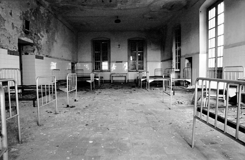

Allora posso contare solo sulla mia umile esperienza ma ho seri dubbi di sviluppo andati a buon fine... mi urgono dei riscontro e ho pensato di chiedere a voi che siete dei maghi della CO!
allora incominciamo con un Neopan1600@3200
Microphen Stock 7' 10" iniziale + 10" ogni primo...
Ilfostop 2'
Rapid Fixer 8'
Crop 100%
Crop 100%
ah una domanda stupida forse... ma cmq ve la voglio porre... se si usa un tempo di fissaggio piu lungo si scurisce il fotogramma? o meglio acquista ancora piu contrasto?
Grazie sinceramente per i vostri utili riscontri!
Alfredo

Mi pare tutto nella norma...
C'è anche da dire che per valutare bene occorrerebbe vedere il negativo e non la scansione ( poiché quest'ultima introduce ulteriori variabili).
Sembrano un pelino troppo contrastate ( cosa che si scontra con la luce diffusa dal cielo nuvoloso), ma il tiraggio porta all' aumento di contrasto.
Sicuramente è un luogo inquietante: dov'è?
Per quanto riguarda il fissaggio, per quanto ne so non credo che influisca sulla resa dell' immagine.
Diciamo che se fissi poco, la pellicola può uscire violacea, ma del contrario non mi risultano dati certi ( sempre nell' ordine di qualche minuto.... se lasci fissare per 24h non so cosa potrebbe succedere!)

Mi sembrano venute regolari, se non sbaglio fanno parte di un tuo reportage vero?
Non capisco cosa vuoi chiedere però....
Il contrasto elevato è normale in pellicole ad alta sensibilità, sopratutto se tirate.
Per quanto riguarda il fissaggio non ti preoccupare, un aumento del tempo non influisce sul risultato finale, è più grave se lo tieni poco!

IMHO è sovrasviluppata, per la neopan 1600@3200, a 20°, 5 min e 45 sec. con microphen stock, agitazione continua il primo minuto e 5 sec. ogni minuto seguente.

ecco il mio dubbio... mi sembrava leggermente sovraesposta... anche se ho con i 7' ho tenuto conto pure del 10% in piu di tempo da sommare dopo il 3 terzo rullino con lo stesso sviluppo...
Cmq Roberto ho segnato già il tuo tempo metodo... cosi il prossimo lo provo cosi...
Grazie mille!!!

Già da una scansione è piu difficile valutare... cmq mi pareva leggermente sovraesposta... ma era il primo tentativo a 3200
Cmq mi hai tolto un sassolino per il fix... eheh di solito li tengo molto a lungo...
per il contrasto pensavo pure io che fosse dovuto al tiraggio anche se il neopan è molto contrastato di suo!

Si fan parte del reportage sulla pazzia... e dato il valore emotivo che hanno queste foto.... volevo sapere se erano state sviluppate bene o no...
cmq il mio dubbio era quello che notavo una sovraesposizione... o meglio mi sembravano bruciate!

Non sovraesposta, in quel caso il positivo sarebbe più chiaro, ma sovrasviluppata perciò leggermente più tappata, cmq il tempo corretto che hai usato è giusto, essendo il 3° rullo, +20%, vanno bene 7 min, potrebbe dipendere dall'agitazione diversa da quella consigliata.... Wink

Bisogna cmq precisare che fare l'analisi da monitor di negativi e stampe è quasi impossibile, troppi passaggi intermedi per valutare un risultato con attendibilità, per cuiosità ho provato ha dare una regolata alla prima foto ed ecco cosa salta fuori, come vedi sembra un'altra immagine ... Rolling Eyes

Alla fine penso che il risultato sia buono, con un pò di attenzione in stampa dovresti riuscire a tirar fuori tutto ... Wink
P.s. per curiosità dopo che l'hai stampata, scansiona la stampa e postala ... Smile
