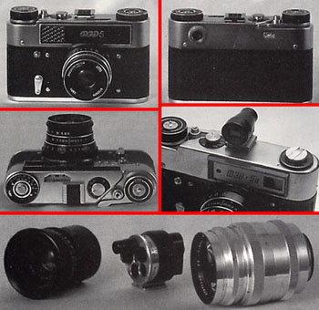

ciao a tutti,sono nuova nel forum...
Avrei bisogno di qualche dritta riguardo alla fotocamera fed5 che ho appena acquistato su ebay..
se qulacuno di voi ne possiede una mi può dire a cosa serve la rotella a sinistra del nel corpo macchina?
e soprattutto è una valida fotocamera per foto in bianco e nero?
accetto qualsiasi consiglio e se conoscete qualche difetto ditemi pure!!
grazie mille Martina

ciao martazza, innanzitutto benvenuta.
Da questa foto non riesco a vedere bene, ma penso che la rotella a sx serva per regolare la sensibilità della pellicola.
Per quanto riguarda la qualità della macchina i problemi potrebbero essere 2 : la meccanica russa non è affidabilissima, però io sono sempre fiducioso Smile
l'esposimetro con grande probabilità sarà esausto e quindi ne dovrai usare uno esterno.
Per altro la macchina è bellissima e sono certo che ti divertirai un mucchio!!

MessaggioInviato: Gio 22 Feb, 2007 5:15 pm    Oggetto: Rispondi con citazione
Ciao Martina, ecco qui un sito interamente sulla Fed 5: www.lomography.jp/microsite/fed5jp/index.html
Ci sono anche diverse foto scattate con il normale che è una coppia del Tessar della Zeiss.
Comunque il bottone a sinistra serve per regolare la sensibilità dell'esposimetro che è al Selenio.
Se la macchina funziona correttamente e tu la tratti bene puoi star tranquilla, ma sappi che la meccanica e si spartana e non c'era continuità di qualità nella produzione per cui si possono trovare modelli che funzionano bene e modelli che dopo un pò servono solo come sopramobile. Abbi cura di cambiare i tempi di otturazione sempre a otturatore carico.
Desiderandolo puoi montarci un bell'obiettivo Leica a vite e parti alla grande.
Cordialmente.

Ciao spero di potere rispondere alle tue domande, anche io possiedo la Fed 5.
Cominciamo:
La Fed 5 è una macchina Russa a telemetro stile Leica, la fabbricazione è però piuttosto approssimativa e la meccanica anche se massiccia e pesante è piuttosto delicata.
Otturatore a scorrimento orizzontale con tendine in tela gommata. Tempi dalla posa B fino a 1/500.
La macchina monta obiettivi a vite passo 39x1, e dunque volendo puoi montare anche i vecchi Leica o i voigtlander della Bessa.
A proposito NON SPOSTARE MAI la rotella dei tempi ad otturatore scarico, rischi di scassare tutto. Altro consiglio fondamentale, visto che nella macchina non c'è specchio a proteggere le tendine NON LASCIARE MAI la macchina al sole senza tappo. L'obiettivo focalizzarebbe il sole sulla tendina e la brucerebbe bucandola in modo irrimediabile.
Ha due pulsanti di scatto, uno per lo scatto normale sulla calotta, e uno frontale per l'autoscatto. Sul frontale trovi anche la levetta per caricare l'autoscatto e il relativo pulsante di scatto.
Piccola dritta (io ci ho messo un po a scoprirlo) per sbloccare il riavvolgimento devi premere il collarino del pulsante di scatto. Wink
L'esposimetro è con cellula al selenio esterna, dunque dalla valutazione perlomeno ottimistica, in pratica legge tutta la luce presente sulla scena, c'è da fidarsi molto poco. Oltretutto col tempo il Selenio decade restituendo valori ancora meno affidabili di prima.
La rotella che vedi sulla sinistra serve a calcolare l'esposizione in base alle indicazioni che riporta l'ago dell'esposimetro posto nella finestrella che vedi sulla calotta. sulla rotella riporti il valore dell'indice e dopo avere impostato la sensibilità della pellicola caricata ottieni una serie di coppie tempo/diaframma che poi vanno riportate separatamente sulla macchina.
La carica del rullino è un po laboriosa, devi smontare il dorso e fondello.
Svita le due chiavette che trovi sul fondello e tutto il blocco viene via del tutto.
A sto punto con una mano tieni la macchina, con l'altra tieni il fondello e con le altre due rimaste carichi la pellicola.
Dici che servono 4 mani ??? Surprised Si infatti è così Si si
La messa a fuoco molto precisa anche se lenta è ovviamente a telemetro, il mirino è molto luminoso e dotato di cornicette per la delimitazione delle focali, anche se non molto affidabili.
Occhio a non dimenticare il tappo sull'obiettivo quando scatti, sembra una cretinata ma è facile dimenticarsene. Doh!
Spero di esserti stato d'aiuto, se hai altri dubbi non esitare a chiedere ancora.
Enzo Very Happy

MessaggioInviato: Gio 22 Feb, 2007 7:03 pm    Oggetto: Rispondi con citazione
Diciamo anche che sul selettore della sensibilità ci saranno i DIN e i GOST.
I GOST non sono indicati su nessuna pellicola (in russia però si:)), i DIN si.
100 iso sono 21 din per esempio.
In ogni caso se funziona ed è ben tenuta sono soddisfazioni. Puo' montare anche dei grandangolari poco spinti tipo i Jupiter 12 35mm.
Complimenti!

MessaggioInviato: Ven 23 Feb, 2007 9:36 am    Oggetto: Rispondi con citazione
Ne ho una anch'io.
Se non hai mai usato una telemetro questa ti farà innamorare del genere, attenzione a non farti scoraggiare dalla qualità meccanica Crying or Very sad, non sempre si ottiene quello che si spera.
Considerala come un punto di passaggio verso telemetro più blasonate ed efficienti.
La rotella a sinistra è l'esposimetro, ti sconsiglio di usarlo:
- probabilmente è starato
- è complicatissimo, fai prima a fare una stima a occhio della luce (se non hai un esposimetro esterno)
