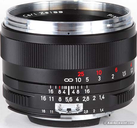

C'è una cosa che mi assilla..... mi dite come fate a mettere a fuoco senza telemetro o altri sistemi di messa a fuoco?? per esempio una zorki 1 o una leica , come fanno a mettere a fuoco a caso? lo sapete che non l'ho capito??? Surprised Surprised

Scala metrica della distanza e (non sempre) profondità di campo presente sul barilotto o intorno all'obiettivo.
Più facile a farsi che a dirsi, certo non precisissima ma efficace nella maggior parte delle situazioni.

di solito sull'obiettivo ci sono dei numerini che ti indicano grosso modo, secondo il diaframma selezionato, qual è la zona messa a fuoco.
se hai un po' di occhio per le distanze, non sbagli facilmente e non è difficile, anzi a volte è pratico e veloce.
nella foto che ti ho postato la prima scala numerica in alto ti indica la distanza del punto di messa a fuoco.
i numeri centrali indicano la profondità di campo secondo il diaframma selezionato.
i numeri in basso indicano il diaframma selezionato.
dopo un po' di pratica, è tutto molto semplice.
