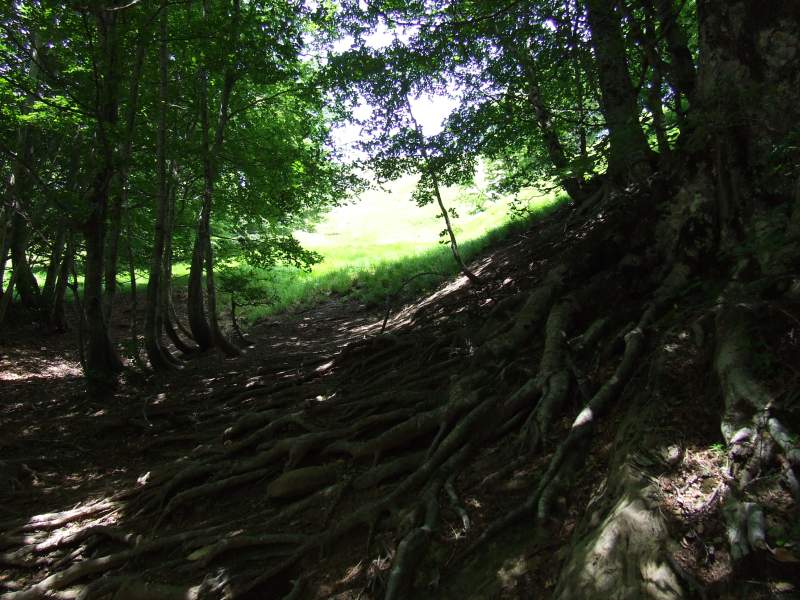

Ringrazio innanzi tutto Gerarcone per l'aiuto che mi ha fornito per inserire le foto nel migliore dei modi.
Quello che vorrei chiedere e' come evitare la saturazione del bianco in condizioni di forte contrasto luci/ombre.
Nella foto 'fondo di luce 1' mettendo a fuoco al centro della foto ho bruciato la luce in fondo.

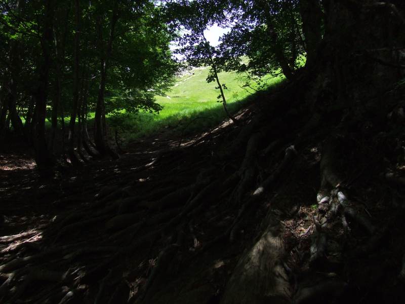

Nella foto 'fondo di luce 2' mettendo a fuoco la parte piu' in ombra della della foto ho recuperato in parte il prato verde, ma ho le parti piu' scure maggiormente in ombra.
Il bilanciamento del bianco era impostato in AUTO e in modalita' MULTI ovvero con riferimento al centro esteso della foto per impostare il bilanciamento.
Dove sbaglio?
GRazie

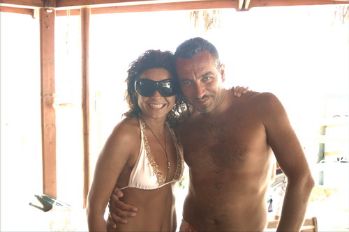

fatemi capire il problema è lo stesso che incontro io in questo tipo di foto (vedi sotto) e mi dite che non ci si può fare niente?nonostante la reflex digitale?
perchè se è così non so come farò tra un mese dato che mi ritroverò nella stessa condizione. se provassi con il flash e poi abbasso l'esposizione di tutta l'immagine in photoshop?

MessaggioInviato: Sab 07 Lug, 2007 12:11 pm    Oggetto: Rispondi con citazione
fill in col flash è la soluzione.

x floppix.
esponi per lo sfondo ed usa il flash per schiarire i soggetti in ombra. photosgrop non serve.

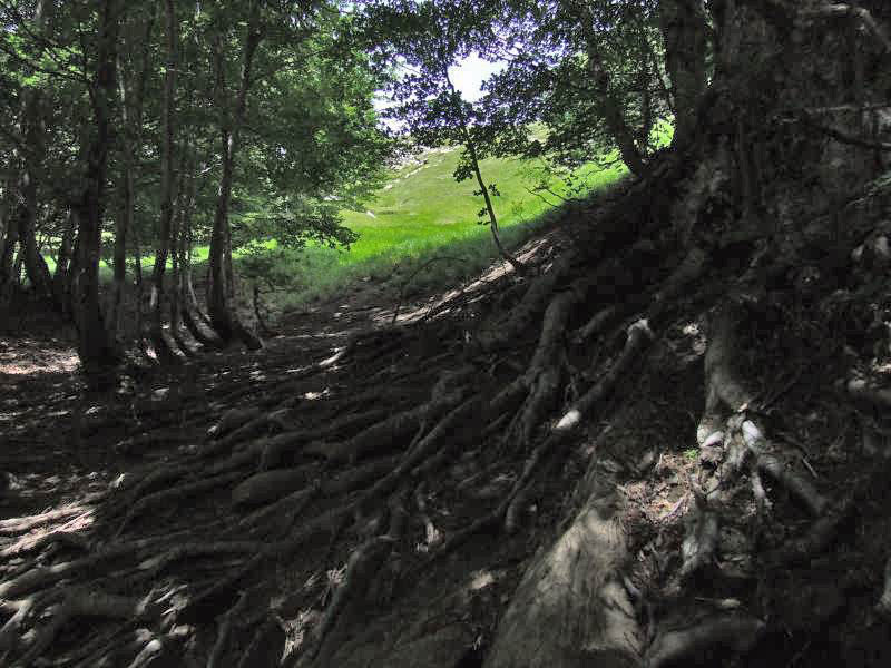

faggio
Iscritto: 23 Ott 2006
Messaggi: 641
Località: Romagna
MessaggioInviato: Dom 08 Lug, 2007 9:04 pm    Oggetto: Rispondi con citazione
Tutte le digitali con sensore di piccole dimensioni hanno una gamma dinamica piuttosto ridotta e danno problemi nelle situazioni caratterizzate da forti contrasti di luce.
Per ovviare al problema si possono attuare alcuni accorgimenti:
se possibile ( nella 5600 è possibile ) scatta nel formato Raw, il formato non compresso permette di recuperare facilmente almeno 1 stop.
Nell'esposizione privilegia le alte luci, ti sarà molto più facile recuperare l'immagine in post produzione.
Mentre una zona luminosa bruciata è completamente irrecuperabile una zona d'ombra, per quanto sottoesposta,non diventa quasi mai completamente nera e può essere recuperata con apposito software.
La modifica fatta alla tua seconda immagine ne è un esempio
