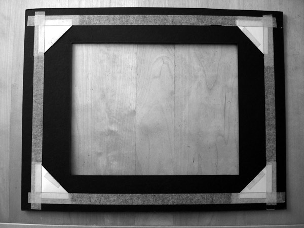

claudiom..... le foto della soluzione che adotti? Mandrillo

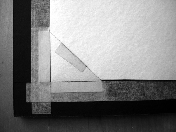

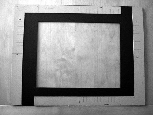

claudiom
Iscritto: 05 Lug 2004
Messaggi: 5442
MessaggioInviato: Mar 13 Mar, 2007 3:59 pm    Oggetto: Rispondi con citazione
Scusate se metto le fotine dei pass di cartone solo ora, sono i guai dell'essere spesso in trasferta.
E poi è una soluzione talmente banale che mi pare di perdere in professionalità ad indicarvela Very Happy .
Ciao, Claudio.
