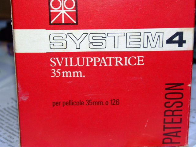

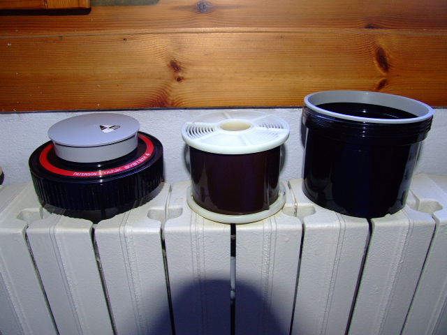

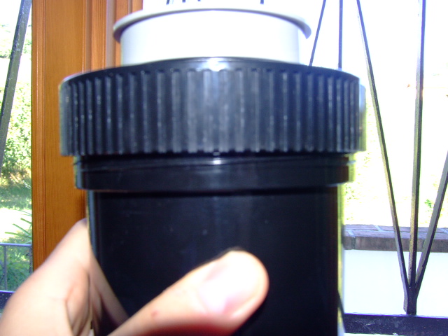

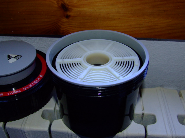

salve a tutti
mi hanno prestato un tank Paterson system 4 e vorrei sviluppare le mie pellicole 120. ho fatto delle prove con una pellicola scaduta e la spirale si allarga nella misura desiderata (120) solo che non riesco a chiudere il coperchio del tank. ed è qui che nasce la mia domanda che vi sottopongo... se il tank può sviluppare anche il formato medio (come scritto sulle istruzioni) perchè non riesco a chiuderlo? Mah il contenitore è troppo piccolo ed è qui che non capisco il senso o sono io che monto male la spirale dentro il tank (anche se c'è ben poco da montare)? Trattieniti
attendo vs risposte... grazie. metto qualche foto sperando siano utili...

secondo me non e' fatto per le 120.

C'è scritto che la tank è per 35mm e 126....

Adaster
Iscritto: 21 Feb 2005
Messaggi: 606
Località: Parma
MessaggioInviato: Mar 04 Set, 2007 10:41 am    Oggetto: Rispondi con citazione
se mastichi un po' di inglese qui c'è tutto
http://www.camerapedia.org/wiki/126_film
riassumendo, è un vecchio standard della kodak per le fotocamere amatoriali che avevano una cartuccia invece del rullino (ricordate?).
la dimensione dell'immagine era 28x28mm e la pellicola era larga come la 35mm, ergo è normale che la tua pellicola 120, purtroppo, non stia in quella tank Triste

MessaggioInviato: Mar 04 Set, 2007 10:50 am    Oggetto: Rispondi con citazione
E' il modello base, quello da 300cc che effettivamente sviluppa solo il 135 e il 126.
Per il 120 ci vuole almeno il modello da 500cc che tiene una spirale allargata per 120 o 2 per 135.

MessaggioInviato: Mar 04 Set, 2007 11:10 am    Oggetto: Rispondi con citazione
Per completezza, la mia tank, che è da 650cc, riporta:
1x135/126 = 375cc
2 x 135 = 650cc
1 x 127 = 460cc
1 x 120/220 = 590cc

MessaggioInviato: Mar 04 Set, 2007 11:23 am    Oggetto: Rispondi con citazione
1x135/126 = 375cc
2 x 135 = 650cc
1 x 127 = 460cc
1 x 120/220 = 590cc
Troppo, forse la tua tank non è una Paterson.
Con le Paterson ci vanno 300cc per 1 135, 500cc per 1 120 o 2 135.
