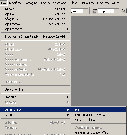

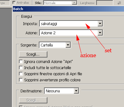

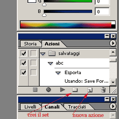

è molto semplice, devi creare un'azione...
nelle barre degli strumenti di destra troverai, vicino a quella chiamata Storia, il tab Azioni, in basso ci sono le icone per la creazione di set di azioni o di azioni singole.
Crei un nuovo set di azioni (almeno io faccio così) e poi fai partire la registrazione di una nuova azione...
una volta finito clicchi sull'icona di stop.
a questo punto utilizzi, dal menu file, il comando Batch (Automatizza) e gli fai eseguire l'azione sui file che vuoi tu....
