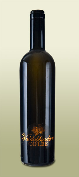

Sto tentando di fotografare una bottiglia
solo che un problema attroce mi inquieta!
L'etichetta è trasparente in caratteri metalizzati!
Ho provato tutti i consigli trovati nel forum ma niente!
Non riesco ad andarne a capo!
A voi è mai capitata una sittuazione simile?
Vi allego la foto incriminata! AIUTOOOO!

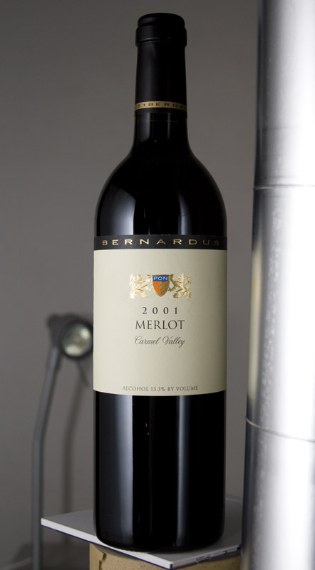

bronca
Iscritto: 12 Nov 2006
Messaggi: 191
Località: Valdobbiadene (Tv)
MessaggioInviato: Gio 25 Ott, 2007 12:11 pm    Oggetto: Rispondi con citazione
con una etichetta normale ho molti meno problemi...

AleZan
coordinatore
Iscritto: 16 Giu 2006
Messaggi: 11689
MessaggioInviato: Gio 25 Ott, 2007 12:32 pm    Oggetto: Rispondi con citazione
Sarebbe stato utile che tu postassi una foto con il "punto di vista della bottiglia". Smile Per vedere la disposizione del tuo set di luci.
Mi spiego: dal riflesso sul vetro si direbbe che tra le tue due fonti luminose principali ci sia una zona buia. E' questa che, non essendo visibile sul vetro, provoca quella striscia nera.
Prova ad eliminare questo vuoto. Magari anche solo stendendo un lenzuolo bianco tra le due fonti di luce.
Facci sapere come va. Smile

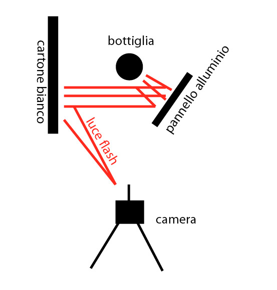

bronca
Messaggi: 191
MessaggioInviato: Gio 25 Ott, 2007 12:40 pm    Oggetto: Rispondi con citazione
onestamente sto lavorando in un'unica fonte luce non avendo luci da studio Very Happy ora ti posto un disegnetto...
Non ridete... io mi ingenio con gli strumenti che ho in casa.
cioè solamente un flash ex 430 Very Happy

Riccardo Bonetti
Iscritto: 23 Ott 2007
Messaggi: 809
MessaggioInviato: Gio 25 Ott, 2007 12:46 pm    Oggetto: Rispondi con citazione
io ti consiglio di provare con un piccolo pannello riflettente, in modo da illuminare anche l'etichetta.
il polarizzatore ha qualche effetto? Smile

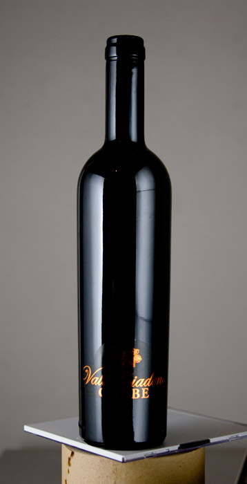

bronca
Messaggi: 191
MessaggioInviato: Gio 25 Ott, 2007 2:41 pm    Oggetto: Rispondi con citazione
con i vostri consigli...
ed un pò di ingegno...
sono arrivato al risultato allegato...
Per il momento mi accontento (data l'attrezzatura in possesso)
Ho aggiunto un pannello di alluminio sotto alla bottiglia inclinato 45 ° verso di essa. Ho utilizzato il polarizzatore per ridurre il riflesso.
Attendo comunque consigli utili per migliorare! Smile
 Dimensione:  19.8 KB
 Visualizzato:  File visto o scaricato 2756 volta(e)
Riccardo Bonetti
Messaggi: 809
MessaggioInviato: Gio 25 Ott, 2007 3:02 pm    Oggetto: Rispondi con citazione
sono contento che i consigli ti siano serviti. Ok!
mi sembra di vedere dei riflessi inutili sulle bottiglie, nella parte centrale, rovinano la simmetria dei riflessi laterali.
prova ad oscurare l'ambiente in cui scatti. ti consiglio di chiudere gli occhi se flashi al buio. LOL LOL

prova a mettere una striscia di cartone attaccata al retro della bottiglia.
prova a vedere che effetto ti da

Straystudio
Iscritto: 24 Ago 2006
Messaggi: 711
Località: Liguria-Versilia
MessaggioInviato: Sab 27 Ott, 2007 4:37 am    Oggetto: Rispondi con citazione
Ci devi andare molto vicino, quasi accostato, con un softbox.
Ma anche non potendo staccare il Flash dalla macchina, nello schema che hai illustrato
rimani a spararlo contro il cartone bianco a sx, ma interponi un foglio di carta-velina o lenzuolo
penzolante appena prima della bottiglia.
Scherma con un cartoncino sulla testa del Flasher, la luce diretta che potrebbe raggiungere la bottiglia.

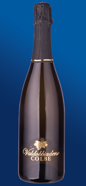

bronca
Messaggi: 191
MessaggioInviato: Mar 13 Nov, 2007 10:43 am    Oggetto: Rispondi con citazione
nel frattempo mi sono comprato un set di luci della walimex... diciamo che si migliora di un bel pò nella qualità dei riflessi Smile
[/img]
 Dimensione:  71.56 KB
 Visualizzato:  File visto o scaricato 2552 volta(e)
bronca
Messaggi: 191
MessaggioInviato: Mar 13 Nov, 2007 10:48 am    Oggetto: Rispondi con citazione
per riuscire ad illuminare la parte centrale dell'etichetta metalizzata ho fatto un montaggio di due scatti identici. Aggiungendo solo un pannello di riflesso che mi illuminasse la parte centrale e cancellando i riflessi di troppo
