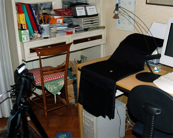

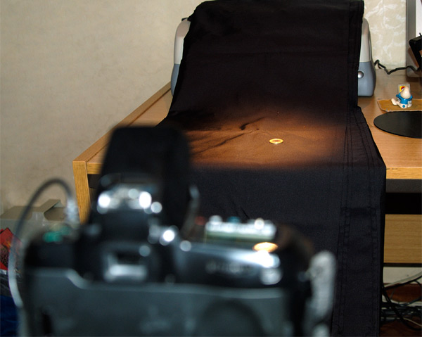

Per il "set" non ho speso nulla, l'ho allestito utilizzando materiali già presenti in casa: una scrivania, una stampante, una lampadina alogena da 50w, un cartoncino nero e del nastro adesivo.
Ho fissato il cartoncino con del nastro adesivo al bordo della scrivania ed alla stampante, avendo avuto cura che restasse piegato dolcemente verso l'alto. (nella foto allegate ho sostituito il cartoncino con un telo nero perchè.....non trovo più il cartoncino Smile ).
Ho girato la lampada che ho sulla scrivania in modo che illuminasse la parte in piano del cartoncino, quindi ho posizionato la fotocamera sul cavalletto, collegato lo scatto flessibile, attivato la funzione di slow-sync del flash sulla seconda tendina e inquadrato solamente il cartoncino.
L'altra estremità dello scatto flessibile me la sono fissata alla cintura dei pantaloni per averla a subito portata di mano.
Infine ho oscurato quasi completamente la stanza.

Il set visto dalla fotocamera prima di oscurare la stanza

Collocazione degli elementi del set
