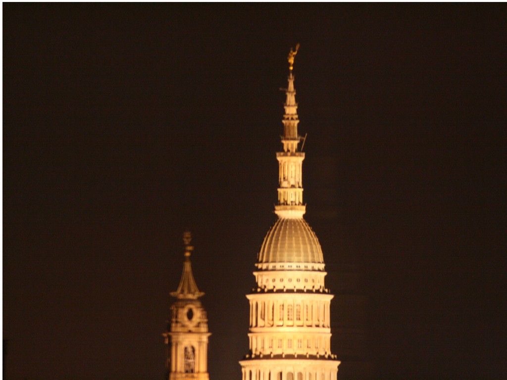

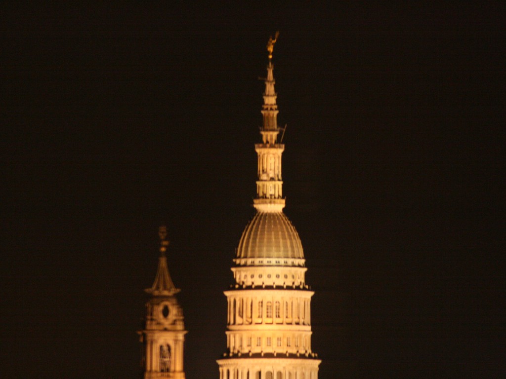

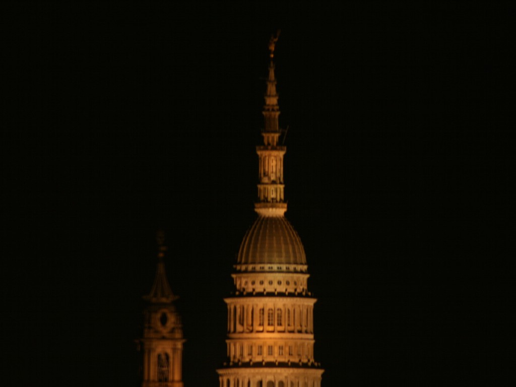

Very Happy scusate magari la banalità ma ho bisogno di voi....!!!
sono alle prime armi e con il mio nuovo tripod mi sono cimentato in prove di foto notturne con un 70-300 f4-5,6 spingendo al massimo e vi mostro i risultati scadenti, perchè per esempio tenendo tempi sufficientemente lunghi mi compare uno sdoppiamento d'immagine, e poi perchè il campanile a sx resta mosso ? queste sono le cose più evidenti ma mi metto alla vostra mercè per capire gli errori... grazie per il tempo che mi dedicherete Smile

Avevi il bracketing attivato? Sempbra sempre più scura...
Il secondo campanile sembra ad una distanza diversa, per cui semplicemente fuori fuoco.
Ci dici i dati di scatto e che tipo di cavalletto hai?

Riprova chiudendo maggiormente il diaframma e vediamo se il campanile a sinistra va a fuoco. Very Happy
Nelle prime due foto la cupola è visibilmente sdoppiata.
Hai messo un filtro UV ? Prova a toglierlo.
Immagino che tu abbia usato l'autoscatto o uno scatto remoto.
Lo hai usato, vero ? Diabolico

usi mica un cavalletto cinese che si muove solo se lo guardi ? Mah Mah

per la _01 iso 1600 tv 1"6 f10 per la _02 iso 1600 tv 1" f8 per la _03 iso 1600 tv 1"6 f5, beh e se devo essere sincero non so la provenienza del cavalletto ma l'ho pagato 26 euro..... Ops però ero in casa e ho usato l'autoscatto. Quello che non mi torna è che se tengo tempi lunghi e diaframma aperto brucio il soggetto e mi viene quella sdoppiatura se riduco i tempi o chiudo il diaframma il soggetto diventa buio è un problema di tecnica o di attrezzatura ???
ps non ho usato ne filtri ne bracketing

Non escluderei che la sdoppiatura ci sia anche nella terza foto.
Prova a schiarirla e vediamo.
Le foto sono mosse. Anche la terza. Sono fatte a 300mm ?
Evidentemente la macchina si muove e a 300mm dovrebbe stare fermissima.
Fai una foto con l'autoscatto appoggiando la macchina su qualcosa di solido (direttamente sul davanzale della finestra ?? Argh!), cosi escludiamo il cavalletto.
Potresti anche provare una foto da cavalletto con lo specchio alzato (è una custom function da usare con l'autoscatto, quando premi il pulsante si alza lo specchio e dopo 2 secondi l'otturatore).
Stasera se ho tempo faccio una foto a 300mm, 1'' dalla finestra e confrontiamo il risultato.

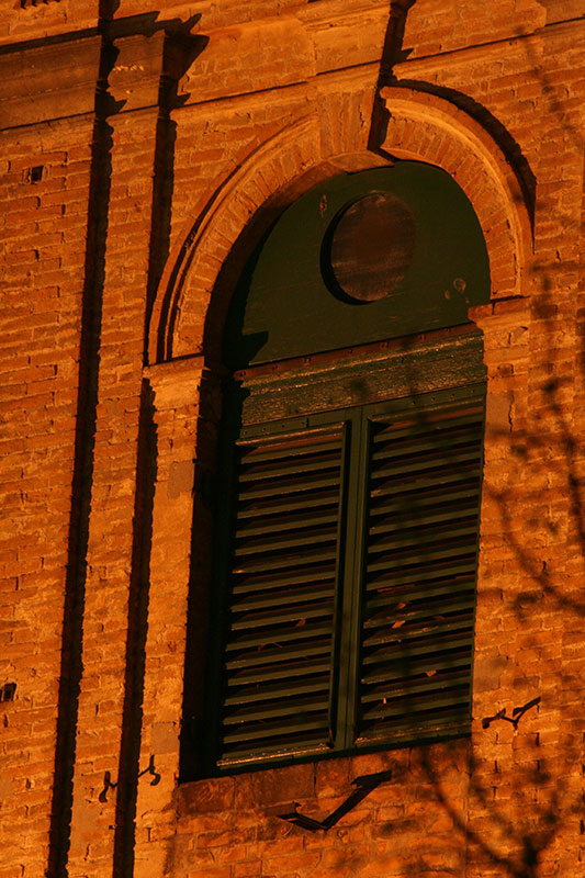

Allora, la distanza è diversa, poichè il campanile è a poche decine di metri dalla mia finestra, ma ho comunque scattato una foto di prova per confronto.
Attrezzatura:
Canon EOS 350D
Canon EF 100-300mm f/4.5-5.6 USM
Manfrotto 190 con testa 141RC
Dati di scatto:
300mm
iso 800
f/11
4.5''
Note:
Ho impostato il fuoco manualmente, poiché la macchina non riusciva proprio a mettere a fuoco.
Ho impostato anche tempo e diaframma manualmente (M) poiché la macchina cambiava valori ogni volta che premevo a metà il pulsante di scatto.
Nessun ritocco, solo ridimensionamento del jpeg L prodotto dalla macchina.
Conclusione
Secondo me le tue foto non sono a fuoco.
Hai provato a mettere a fuoco manualmente?
Per la sdoppiatura invece ... sembrerebbe il doppio vetro della finestra Diabolico
La finestra del campanile :)

Smile grazie ZETAZETA, la messa a fuoco l'ho fatta anch'io manualmente,perchè anche a me con l'AF non se ne usciva, con M per variare i parametri manualmente a 300 mm.
Canon 400d + tamron 70-300 f4-5,6 non stabi
potrebbe essere come ipotizzi il doppio vetro la causa stasera o domani provo a finestra aperta e poi ti dico..... grazie ancora Ok!

La sdoppiatura potrebbe essere causata dal cavalletto poco stabile, ma senz'altro il fatto di tenere la finestra chiusa non aiuta, se fai una foto dalla finesta dovresti sempre farla a finestra aperta
