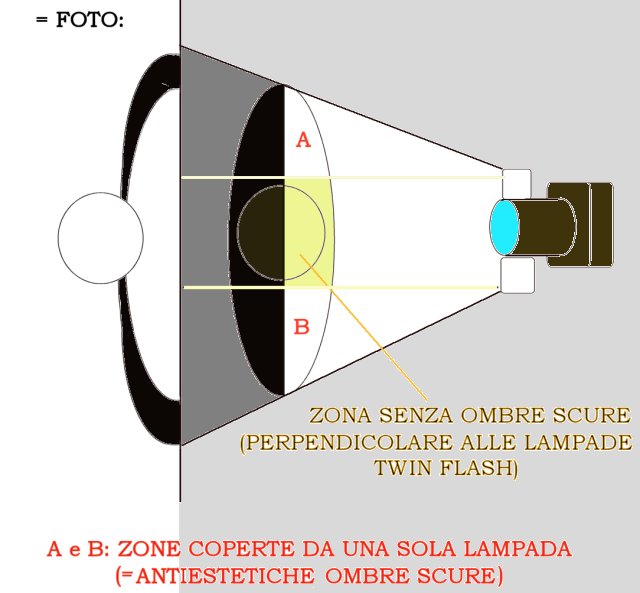

beh visto che sei tanto gentile ti chiedo allora... ring o twin lite?? e mi spiego... prezzo a parte... il twin ha come ng 22 invece di 14... è + flessibile bla bla bla... però nel ring la luce è sicuramente + vicina al soggetto.. e soprattutto proveniente dalla stessa direzione dell'obiettivo mentre inevitabilmente sul twin la luce viene dai lati....
Pietrana
Iscritto: 26 Mar 2005
Messaggi: 30
Località: Forte dei Marmi
MessaggioInviato: Ven 15 Apr, 2005 6:34 pm    Oggetto: Rispondi con citazione
La tua è proprio una bella domanda...
Sono certo dell'uso dell'anulare nei ritratti, il twin boh?
(la luce dell'anulare è probabilmente più morbida del twin, come se fosse quella di un piccolo bank; il twin in genere può funzionare con le lampade a uguale potenza, è vero, ma non sono sicuro che l'effetto sia identico all'anulare...)
La maggior potenza del twin inoltre non ti serve se non puoi allontanare molto le sue lampade a destra e a sinistra (e questo dipende dal modello in questione Canon, Sigma, etc.).
Almeno non con un soggetto più grande di un viso (perderesti però il grande beneficio della sua portabilità... ).
Credo di spiegarmi meglio allegando un'immagine: per coprire degnamente la modella le lampade devono poter essere allontanate fra loro ad una distanza maggiore delle sue spalle. (e qui servono i dati tecnici alla mano del twin in questione...), altrimenti tanto vale usare l'anulare...
Pertanto non posso darti una risposta assoluta, valuta secondo le tue esigenze.
Ciao.
 Dimensione:  49.21 KB
 Visualizzato:  File visto o scaricato 2078 volta(e)
