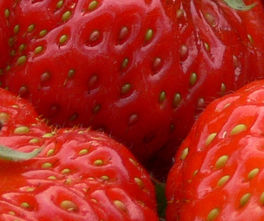

Ho avuto la FZ30 e ora ho la FZ50; per quanto riguarda la macro non ci sono differenze.
La macchina non è particolarmente studiata per la macro, in quanto, senza lenti addizionali, non permette di avvicinarsi molto al soggetto se non con lo zoom regolato su 35 mm equiv; im tal caso, con la selezione macro, ci si può avvicinare enormemente. Ma in tal caso l'obiettivo copre il soggetto, sicché il vantaggio è minimo. Con lo zoom su altre posizioni, il selettore 'macro' non consente di avvicinarsi di più che non col selettore in 'auto' o in 'manuale'. A 420 mm equiv., per esempio, la distanza minima di messa a fuoco è comunque 2 m; la sola differenza è che col selettore in posizione macro l'autofocus comincia a cercare di mettere a fuoco partendo dalla distanza minima e poi salendo, invece di partire da distanze lunghe, sicché fa prima a mettere a fuoco. Per la stessa ragione, col selettore in posizione macro puoi scattare correttamente anche su soggetti lontani, ma l'autofocus mette più tempo a metterli a fuoco perché comincia a provare partendo dalle piccole distanze.
Per fare macro ti conviene prenderti almeno una lente addizionale; meglio un set di tre, +1, +2 e +3. In tal caso l'infinito si sposta molto più indietro, sicché col 420 mm puoi scattare da circa un'ottantina - una quarantina di centimetri, a seconda della lente usata. Oppure fatti un attrezzo come quello di gmassimo, il quale tra l'altro è la persona più qualificata a consigliarti.
Tien conto che con la FZ30 una volta ho fotografato delle fragole al mercato, col 420 mm a 2 m circa di distanza, e quando ho guardato la foto sullo schermo mi sono reso conto con stupore che nello spazio apparentenente liscio tra semino e semino è in realtà presente una sottilissima peluria, di cui a occhio nudo non mi ero assolutamente mai accorto... tanto per chiarire che puoi fare delle quasi macro già da 2 m di distanza e senza alcun additivo.
Ed ecco un crop 1:1 delle fragole, prese col 420 della FZ30 senza lenti addizionali; si può vedere la presenza di peluria
 Dimensione:  189.2 KB
 Visualizzato:  File visto o scaricato 2217 volta(e)
