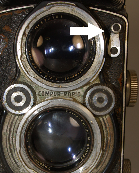

Ti chiedo un ultima cosa, sai dove posso trovare un manuale in pdf?
Ho qualche difficoltà nell'inserimento del rullino (soprattutto dal lato dell'asticella del contapose) e per quanto riguarda la doppia esposizione,
per caso c'entra qualcosa questa levetta?

Intanto si è capito che la tua ha obiettivo Opton per cui non è soggetta ai possibili difetti dei quali si è scritto.
Hai cercato di darci una pulita? Così fa parecchia impressione. Very Happy Very Happy
La leva da te indicata è quella che comanda l'autoscatto.
Per le doppie esposizioni è presente un pulsante di sblocco sul disco dove si innesta il manettino di avanzamento della pellicola. Muovendolo nel senso indicato dalla freccia si disinnesta l'avanzamento della pellicola e il manettino comanda solo la ricarica dell'otturatore.
A dire il vero però non so se la tua macchina è dotata di questa possibilità. La mia Automat 3.5 non ce l'ha mentre la 2.8C sì.
I manuali specifici non so dove siano ma qui ce ne sono per l'Automat 3.5 e la 2.8C. Trovi comunque le informazioni necessarie dato che l'ottica differente non cambia la parte meccanica.
