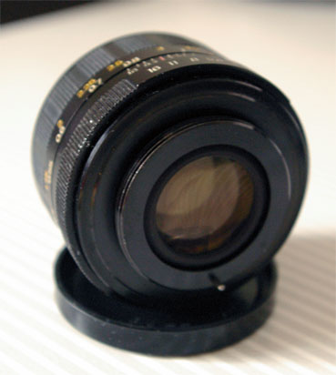

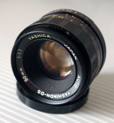

E delle ottiche Yashica prodotte all'inzio degli anni 70 che mi dite, sono pienamente usabili sull'innesto K?
Lo chiedo perchè mi ritrovo la Yashica TL di mio padre, ha un attacco M42 a vite classico:
http://www.camerapedia.org/wiki/Yashica_TL
La macchina è messa piuttosto male -sensore sporco, mirino ottico storto, ghiera dei tempi senza la corona superiore (devo andare a naso per impostare i tempi)- ma dispone di un'ottica Yashinon 50mm 1,7 che a quanto pare era di qualità: potrei dunque cercare un anello adattatore m42->K e recuperare la lente... che ne dite?
O all'inverso se la reflex del babbo fosse in buone condizioni potrei cercare delle ottiche M42...
Questa è la lente 50mm della Yashica del babbo:
 Dimensione:  53.97 KB
 Visualizzato:  File visto o scaricato 1673 volta(e)
 Dimensione:  48.04 KB

nessun problema con le ottiche a vite M42, c'è pure l'adattatore pentax ufficiale Ok!

il Yashinon 50mm 1,7 è buono: è un peccato non usarlo più
