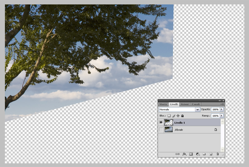

Per questa foto, puoi selezionare in modo blando tutto l'albero con un po' di cielo come mostra l'allegato 01.
Fai un copia/incolla (Ctrl+C e Ctrl+V) in modo da avere la parte selezionata su un livello e disattiva lo sfondo (facoltativo ma utile per concentrarsi sulla sola parte interessata) come mostra l'allegato 02.

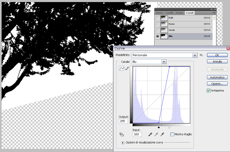

Con il solo livello attivo, visualizza il canale che più stacca l'albero dal resto (in questo caso il blu), apri lo strumento curve ed enfatizza sia le luci che le ombre, tutto come mostrato nel allegato 03.

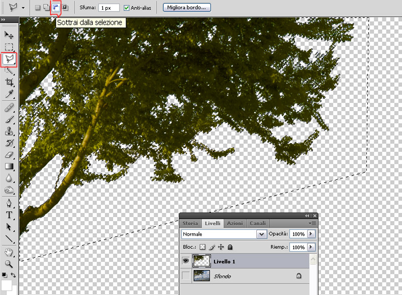

Vai su "Selezione>Intervallo colori..." e con la tolleranza + o - a 50, clicca sul bianco. Attiva i canali "RGB" (non più il solo canale blu) e premi il tasto "Canc" sulla tastiera.. otterrai quello che vedi in allegato 04.
Inverti la selezione e con il "Lazo" settato come "Sottrai da selezione" (vedi allegato 04/05), circoscrivi quella parte di selezione da togliere (come vedi in allegato 05) per lasciare selezionato il solo albero.
Il risultato sarà quel che vedi in allegato 06.

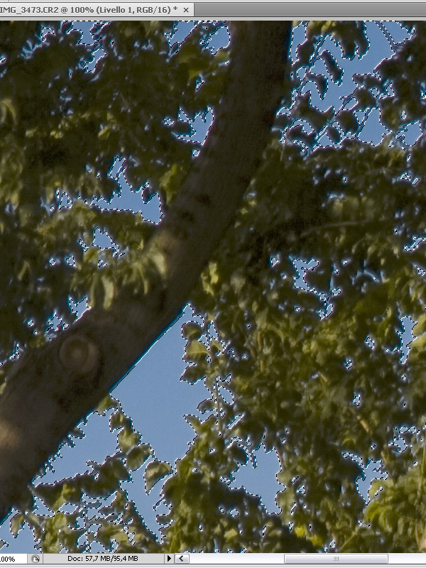

Come puoi vedere nel crop al 100% del allegato 07, la selezione è piuttosto precisa.

Fai un copia/incolla (Ctrl+C e Ctrl+V) in modo da avere la parte selezionata su un livello e disattiva lo sfondo.....

Dettaglio su crop 100%
