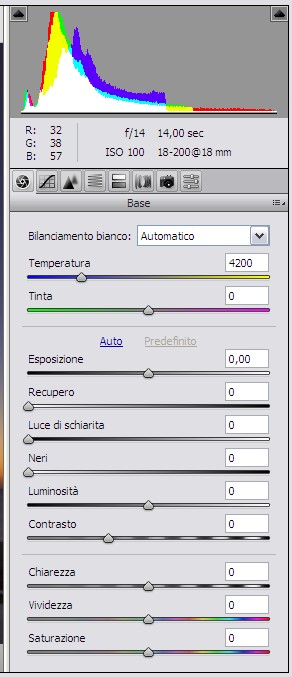

Ho smanettato un po' il tuo NEF. Non sto a postare i risultati perché sono analoghi a quelli di Filip e Marty.
Visto ciò, ho tentato di capire perché e quando si manifesta il banding.
Nel trattamento del RAW con Camera RAW mi pare che il banding appaia (colore e B/N) soprattutto quando si spinge il cursore Esposizione verso sinistra. Cosa che viene naturale fare per correggere la sovraesposizione della parte più luminosa del cielo arancione.
Lasciando il cursore Esposizione a zero, il banding non si nota sul colore e lo si vede poco sul B/N. Spostando Esposizione a destra il banding scompare del tutto.
A quanto pare la gamma dei valori RGB sulla zona più scura è così ridotta (come da istogramma) che basta stringerla ancora un po' (cursore a sinistra) e si provoca il banding. Mentre basta dare più spazio (cursore a destra) e il problema sparisce.

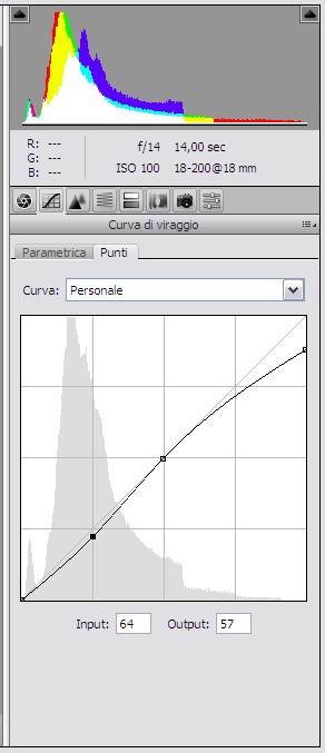

La soluzione può essere nell'applicare la curva tonale lasciando a zero i controlli che usiamo normalmente e determinando la curva manualmente, in modo da abbassare la sovraesposizione, senza comprimere i valori RGB della zona più scura che possono creare l'effetto di posterizzazione.
Cosa ne pensate?
