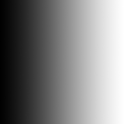

Sapendo come e quando è meglio usare i tif invece dei jpg, ma per l'utilizzatore finale (stampa, rivista, etc.) c'è una reale differenza visibile tra l'utilizzo di un tif rispetto al jpg con qualità massima?
Se devo caricare le foto su un ftp la differenza è enorme, come minimo dimezzo i tempi, come minimo.
Alcune riviste pretendono i tif, ad altre i jpg vanno più che bene.
Fare un passaggio tif -> jpg qualità massima -> tif porta ad evidenti decadimenti della qualità della foto? C'è modo di quantificarli in maniera rigorosa?
Negli allegati ho fatto una sfumatura e salvata in tif, poi l'ho salvata in jpg qualità massima e questo alla fine l'ho risalvato in tif. Notate le differenze di dimensione dei file, soprattutto del tif prima e dopo la cura.
Guardandoli in photoshop al 500% i due tif mi paiono assolutamente indistinguibili.
Chi sa dirmi qualcosa con cognizione di causa?
sfumatura.tif
Sfumatura dal bianco al nero e salvataggio in tif
 Dimensione:  152.81 KB
 Visualizzato:  File visto o scaricato 1889 volta(e)
sfumatura.tif
Stessa sfumatura salvata in jpg a qualità massima
 Dimensione:  61.81 KB
sfumatura1.tif
Tif salvato dal jpg (notare le dimensioni del file)
 Dimensione:  78.46 KB
sfumatura1.tif

merd, non mi fa vedere i tif, uff! Rolling Eyes

No.
La differenza non è visibile a occhio nudo neanche a qualità media nella stragrande maggioranza dei casi.
I decadimenti ci sono per forza.
La quantificazione rigorosa è possibile, ma molto complicata da calcolare, e non credo che per due foto diverse dia lo stesso risultato.
Un buon sistema approssimativo è quella di sovrapporre le due tif su altrettanti livelli in photoshop e calcolarne la differenza.
Come dicevo sopra, mettili su due layer e sottraili.

Fisico! Fisico! e Fisico! Trattieniti Avanzi qualcosa?
Ops
Chiari il discorso sui bit e sulla diversa"lossytà" (bannatemi, me lo merito!) dei due formati. Ma qui non centrano Wink
Quindi, chiarito che un salvataggio non lo si vede neanche con il lanternino, direi che la concluzione di Nicola è azzeccata.
Buono anche il suggerimento di far la differenza tra le 2 immagini, poi provo.
