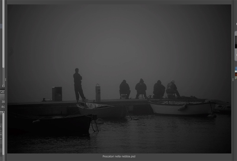

Ho notato che guardando in adobe Bridge (CS3) delle foto, queste risultano posterizzate.
In particolare l'ho notato su file psd contenenti livelli di regolazione.
E' un problema che capita anche ad altri?
Qualcuno sà come risolverlo, o se ci sono altri browser/visualizzatori di file psd senza questo problema?

In effetti credo sia un problema di precisione di calcolo. Indagando meglio, ho notato che mi capita in immagini dove ho fatto un uso pesante delle curve.
Nell'immagine non c'è problema (non a caso uso sempre i 16bit), nell'anteprima, seppur a max qualità ho i risultati che allego.

Che l'immagine che vedi in Anteprima non sia una renderizzazione in "bella copia" del RAW, lo si deduce anche dal fatto che, quando attivi la lente 100% sulla finestra di Anteprima, Bridge macina il RAW per qualche secondo prima di dare l'immagine definita. E' in quel momento che il RAW viene letto davvero.

Rettifico solo il fatto che il file, è un psd a 16bit con un livello di regolazione curve molto intenso (il cielo in ripresa era bianco lattiginoso).
