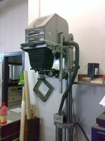

Ho rintracciato questo ingranditore, mi pare un mostro preistorico!
Secondo voi può valere la pena? Quello che mi lascia parecchio perplesso è mancanza testa colore, portanegativi solo 13x18, non si menzionano filtri..
Che possibilità di ritrovare gli accessori per 6x6 o addirittura una testa colre? Forse gli vanno bene gli accessori del 138. Un 24x36 che fa, lo mangia, un aggeggio simile Surprised
questa la descrizione del proprietario (il figlio, commovente obiettivi sneider):
E' tutto originale tranne il temporizzatore, non ha la testa colori.
1 piano aspirante
gruppo di 4 lampade per repro
2 obiettivi originali sneider
4 condensatori 240 gracon
1 condensatore 85 latico
1 condensatore 130 latico
portanegativi 13x18
ventilatore per raffreddamento lampade originale lafan 957

Ciao Essegi,
non solo è un mostro di efficienza se ben mantenuto, ma una macchina che ti permetterà grandi cose.
Ovviamente presumo (e spero) tu non lo userai per stamparci dei 10x15.
Buon lavoro.
Camillo

capito.. grazie. Come principiante mi intimidisce, ma avendo lo spazio ho pensato che può valere la pena di prenderlo.
Non capisco se i condensatori vanno bene per il 6x6 e se posso trovare il portanegativi.

ero lì lì per prenderne uno pure io.
il problema è recuperare i vari condensatori Latico. L'altro suo problema (assurdo) è che vibra vistosamente al tocco, infatti in cima alla colonna ha una staffa per poterlo tassellato al muro.
Se ci vuoi stampare il 4X5 prendilo, altrimenti lascia perdere. Se stai iniziando potrebbe essere più stressante che utile.

direi che sono state dette le stesse cose e lette in chiave diverse; come già detto se devi stampare dei formati piccoli o saltuariamente non è la macchina per te; se invece la tua produzione è basata su formati grandi prendilo senza pensarci due volte a patto che sia completo di tutto, condensatori compresi.

Mi permetto di dire la mia, anche se molto in ritardo:
Conosco il G139 per averlo visto spesso "in azione" presso alcune fotolito e laboratori professionali, fino ad una quindicina di anni fa.
Il G139 é una macchina bellissima, stupenda, robustissima, efficente, affidabile, precisa e... totalmente inadatta alla stampa di formati inferiori al 10x12 (4"x5").
Semplicemente perché troppo ingombrante, complicato nell'uso e nella messa a punto, affaticante a lungo andare. E' una macchina dedicata al Grande Formato, e per quello va utilizzata.
Certo che ci si puó stampare anche il 24x36. Ma é esattamente come utilizzare un TIR per portare a casa le sportine della spesa.
Meglio, molto meglio, un ingranditore che arrivi al 6x9. Due obiettivi, due condensatori, e vivi felice.
IMHO... Wink
Davide.

Scusate, avevo perso di vista il post. Infatti ho deciso di non prenderlo non avendo intenzione (per ora) di andare oltre il 6X6, grazie anche ai consigli di Camillo. Comunque se a qualcuno interessa mando le coordinate per prenderlo.
