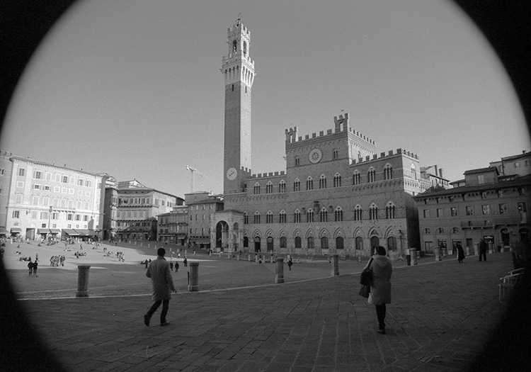

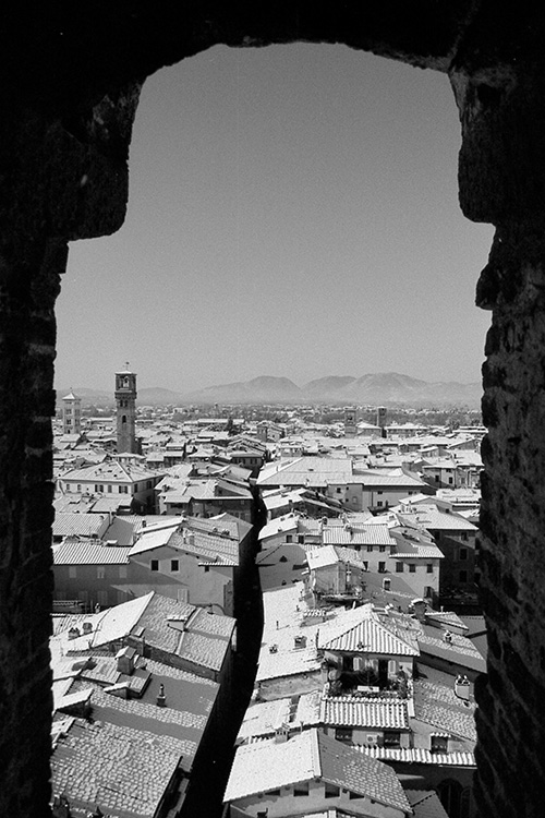

Allego due foto per chiarire in che modo il filtro giallo possa averne determinato il risultato, la prima è una veduta di piazza del campo a Siena e soffre secondo me di troppo grigiore, e la seconda invece è sempre una veduta ma dei tetti di Lucca dalla torre guinigi e soffre di troppo contrasto.
Non ho fatto i rispettivi bianco e nero digitali, ma sono sicuro che i risultati sarebbero molto diversi...
L'esposizione per le foto sulla neve l'ho bloccata in manuale ad f8 1-500 di secondo con variazioni a 1/750 ed 1/350, la fp4 non sembra nemmeno accorgersi...

ammappate che vignettatura! A mio parere la prima si stampa alla grande in grado 3, la seconda in grado 1.5 circa. Ma per una valutazione, ci vorrebbe il negativo in mano o meglio ancora una stampetta veloce di prova.

Beh il 18-55 Dx non è adatto alla buona vecchia pellicola...però qualcosa di interessante ce lo possiamo tirare fuori.
In ogni caso funziona bene da 28mm in su!
