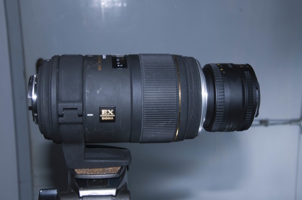

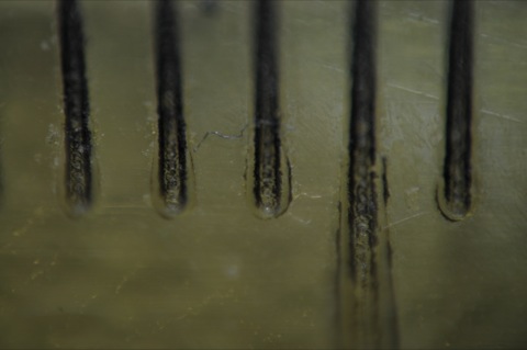

Ciao a tutti, vi volevo chiedere se sapete di che passo sono i filetti dei filtri delle ottiche, volevo farmi fare da un tornitore un adattatore maschio/maschio per attaccare due ottiche insieme una "dritta" e una rovesciata per aumentare l'ingrandimento.
Ho postato due foto d'esempio, ovviamente non contate la qualità/ se sono messe a fuoco o cosa, ovviamente sono fatte al volo tenendo appoggiate le due ottiche a mano senza cavalletto. Era giusto per farvi vedere qualeè il rapporto di ingrandimento che si riesce a raggiungere. Ditemi che ne pensate se è una idea stupidissima o no.
Ovviamente la prima non è un crop è solo quello che si raggiunge.

Non è una novità il montare due ottiche "a cascata", fai però delle prove, perchè non tutte le accoppiate sono ottimali...
Io tempo fa usai un 105 sigma accoppiato con il 50 f1.8 invertito, raggiungevi RR notevoli.
Io usai due anelli adattatori per i portafiltri cokin incollati con della bicomponente...
Comunque il passo dei filtri mi sembra che sia 0,75mm

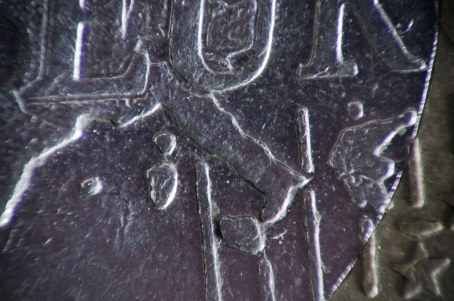

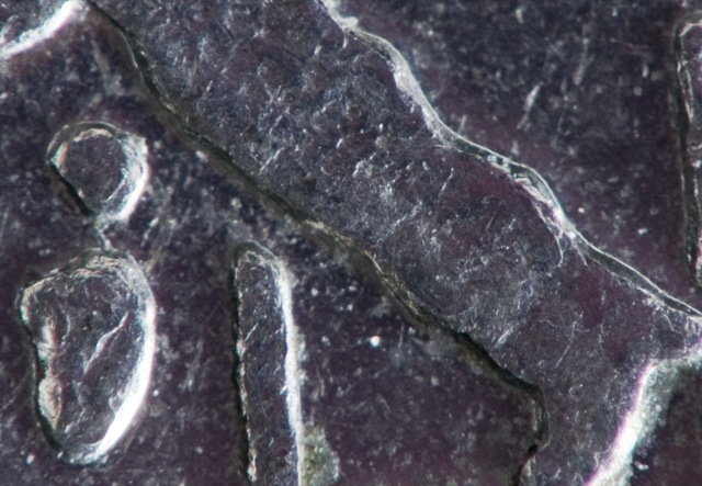

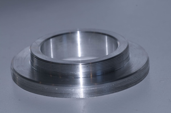

Eccoci qua con la prima prova dopo il lavoro del tornitore. Il pezzo mi sembra ben fatto e ultra robusto. Molto leggero e molto preciso ( bravo tornitore) costo dell'adattatore "0" in cambio solo qualche steel life dei suoi lavori.
PS: il passo dei filtri è 0,75 =)
150+50 no crop
150+50 crop
 Dimensione:  100.71 KB
 Visualizzato:  File visto o scaricato 585 volta(e)
150+50 montati
 Dimensione:  39.95 KB
adattatore
 Dimensione:  36.58 KB

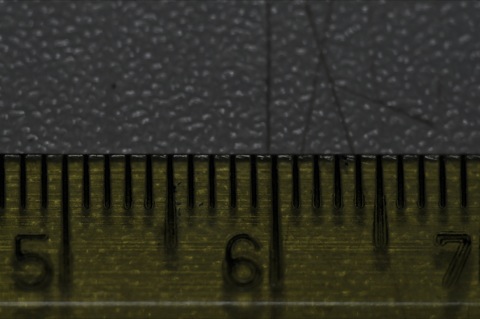

Cavolo, un microscopio altro che fotocamera! Da fare le macro ai capelli dei batteri!!! Very Happy
