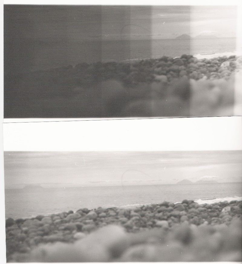

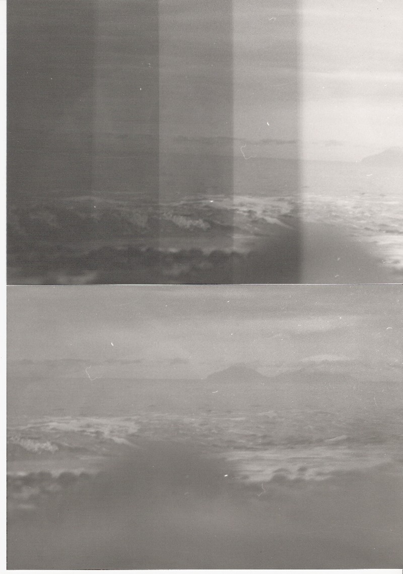

Risultati evidentemente deprimenti.
Come fare a capire se è un problema di negativo?
Contando fino a due per ogni esposizione. Esposto a 4 sec
 Dimensione:  107.03 KB
 Visualizzato:  File visto o scaricato 3860 volta(e)
Contando fino a cinque per ogni esposizione. Esposto a 10. E' un ingrandimento.
Durante la provinatura la posizione era sbagliata

Per capire se è un problema di negativo....
....o lo sai vedere a occhio
....o lo da in mano a uno che lo sa vedere
....o fai i provini a contatto con un riferimento buono.
I provini che hai fatto sono deprimenti per la mancanza di contrasto?
Per la mancanza di differenze marcate?
Per la mancanza di definizione?
Nel primo caso lo alzi con i filtri
Nel secondo caso allarghi il range della prima provinatura
Nel terzo caso smonti tutto l'ingranditore, lo pulisci e togli il vetro sotto.
Provinatura di prima:
Devi ottenere spazi di n diaframma che corrispondono al raddoppio del tempo: 5sec. a F4.0 corrispondono a 10sec. a F5.6 corrispondono a 20se. a F8.0
Provinatura di seconda:
Trovato il giusto tempo circa si fa una provinatura per affinare l'esposizione lavorando su 1/2 o 1/3 di diaframma.
Clicca qui! ...e qui!

L'argomento è "provinatura": il primo provino proposto è buono, non deprimente.
Tra le sue strisce c'è quella giusta per la stampa, il provino non è mosso, le strisce si vedono bene, per un principiante è un buon risultato.
E' lo scatto e lo sviluppo della pellicola che hanno da essere rivisti, non il provino.
c.

Il provino è riuscito ma lavorando con intervalli di 2 secondi e l'esposizione giusta di 4" ogni piccola incertezza può pesare.
Dopo il primo giro, personalmente, avrei chiuso 2 diaframmi e riprovinato da 10" a 20".
Ma è solo che con tempi più lunghi lavoro meglio e ho più margine su eventuali errori.
