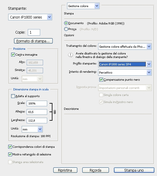

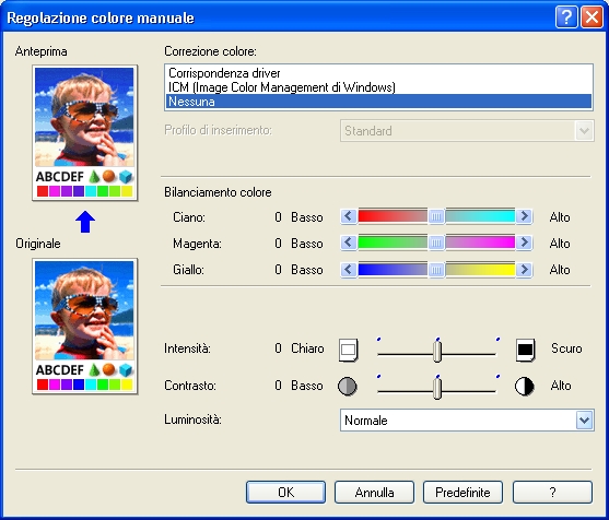

Ho acquistato la stampante in oggetto per effettuare delle stampine casalinghe. Dopo qualche esperimento, sono piuttosto deluso dai risultati, specialmente stampando da CS3 e inserendo le opzioni di gestione colore del programma, che dovrebbero garantire una buon corrispondenza con quanto visualizzato a monitor. In sostanza, impostando i parametri come raccomandato da tutti i manuali, annullando infine la correzione colore dal menù della Canon, le stampe vengono fuori con colori molto desaturati. Al contrario, ottengo, in certi casi, una buona corrispondenza (ma non ancora soddisfacente) tra monitor e stampa facendo gestire il processo al driver della stampante.
Insomma, c'è qualcuno che mi sa dire qual'è l'impostazione ottimale per questa stampante?

ti ringrazio per la risposta. Ho usato una semplice carta glossy acquistata in cartoleria, gli inchiostri delle cartucce potrebbero essere non originali: le cartucce della pixma 1800 possono essere ricaricate ma non sostituite con quelle compatibili in quanto sono dotate di testina. Ho fatto anche il proof setup con i profili colore generici offerti dal driver Canon, ognuno per un tipo di carta:glossy, ultraglossy e matte. Il fatto è che a video l'anteprima della prova colore è ok, il problema si verifica quando seleziono l'annullamento della correzione colore in fase di stampa, credo che la desaturazione della stampa finale sia nell'ordine di un 50%! Se invece lascio le impostazioni automatiche, anche con la gestione diretta di photoshop della procedura (come da screen shoot postati) i colori stampati sono abbastanza coerenti con il monitor.

In secondo luogo, prova ad utilizzare il soft proof di PS attivando l'opzione "bianco carta".
L'inchiostro non originale può avere un'influenza decisiva.
Per il resto, i due screenshoot che mostri sembrano corretti.

Tutto sommato, vista la stampante, ti consiglierei di selezionare in photoshop l'opzione "gestione colore fatta dalla stampante" e nella schermata scampante selezionare il giusto tipo di carta e settaggi vari.

La teoria vorrebbe che tu scegliessi una delle due alternative: o fai gestire il colore a PS (come negli screenshot) o lo fai gestire alla stampante, scegliendo un'opzione del driver e dicendo a PS di far gestire il colore alla stampante.
La regole sarebbe quella di non mischiare due gestioni.
