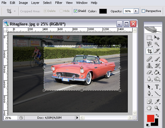

Prendiamo ad esempio questa semplice immagine (fig. 1), dove l'incauto fotografo ha ottenuto un'inquadratura davvero poco riuscita: la posizione dell'auto è un po' sbilanciata e ci sono molti elementi di disturbo sullo sfondo.

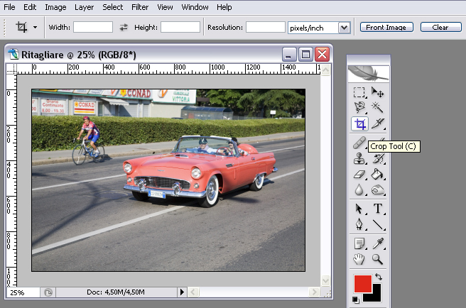

Selezioniamo lo strumento Crop (Taglierina) e descriviamo un rettangolo attorno all'automobile, trascinando il mouse sull'immagine.
Le maniglie ai vertici e lungo i lati del rettangolo consentono di ridimensionarlo a piacimento (fig. 2).
Con il mouse possiamo anche trascinare e ruotare il rettangolo della selezione.
Quando siamo soddisfatti del risultato premiamo Invio: la nostra foto viene ritagliata.

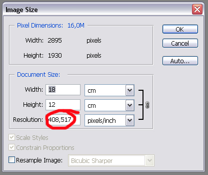

3) Quando si ritaglia assegnando delle dimensioni, se si è all'inizio del lavoro di editing, conviene utilizzare un'unità di misura lineare (mm. o cm.) e non in pixel (px). In questo modo l'operazione di ritaglio avviene senza che l'immagine venga ricampionata dal programma e quindi senza il rischio di una perdita di qualità.
Nella figura 6 si nota come, utilizzando cm. come unità di misura, Photoshop eviti il ricampionamento semplicemente variando l'informazione sulla “risoluzione”. Solo aritmetica quindi, nessun ricalcolo dei pixel dell'immagine.
