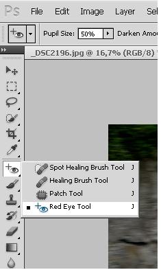

Io non sono professionista ma se guardi la lista dei tool a sinistra,
clicca con il destro sul settimo dall'alto e ti si apre la lista dei tool
all'interno di quello selezionato.
Ti posizioni su "red eye" che e' l'ultimo e ci clicchi di sn.
Poi clicchi attorno all'occhio di sn come per selezionarlo e poi ci pensa CS.

ok provato..basta giocare su dimensione pupilla..e scurisci del in alto e si ottine 1 risultato discreto
nb: basta cliccare 1 volta sul rosso dell'occhio ...
se invece tenendo premuto creavo come una selezione..mi dava risultati non buoni
