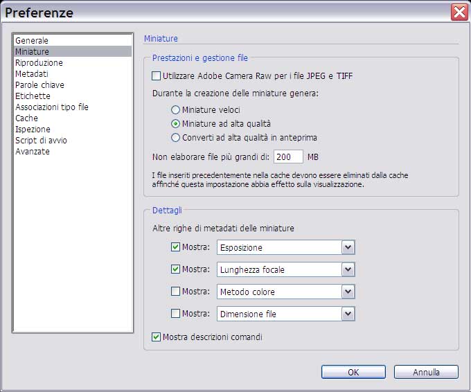

Ciao! grazie per la disponibilità ma quella voce non la trovo, questa è la schermata inerente alla voce "miniature" dentro a "preferenze".

Forse che sia questo che intendevi?
è già evidenziato "alta qualità".
