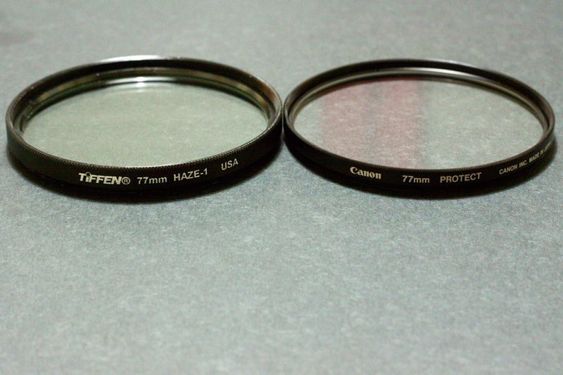

Ho acquistato una lente professionale (un Canon 24-105 f/4 L) da un amico, il quale gentilmente nel prezzo ha incluso il relativo filtro UV montato dal primo giorno di utilizzo: si tratta di un Tiffen HAZE-1 77 mm il cui prezzo di mercato si aggira intorno ai €25,00. Sospettoso ed incuriosito dallo sconosciuto brand, ho avvicinato a questo il filtro UV che montavo sul mio ultragrandangolare (Canon 10-22 f/3.5-4.5), un Canon Protect UV anch’esso da 77 mm del valore di mercato di €50,00; la differenza che ho notato è stata sbalorditiva e mi ha ispirato questo topic…
La prova

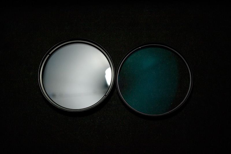

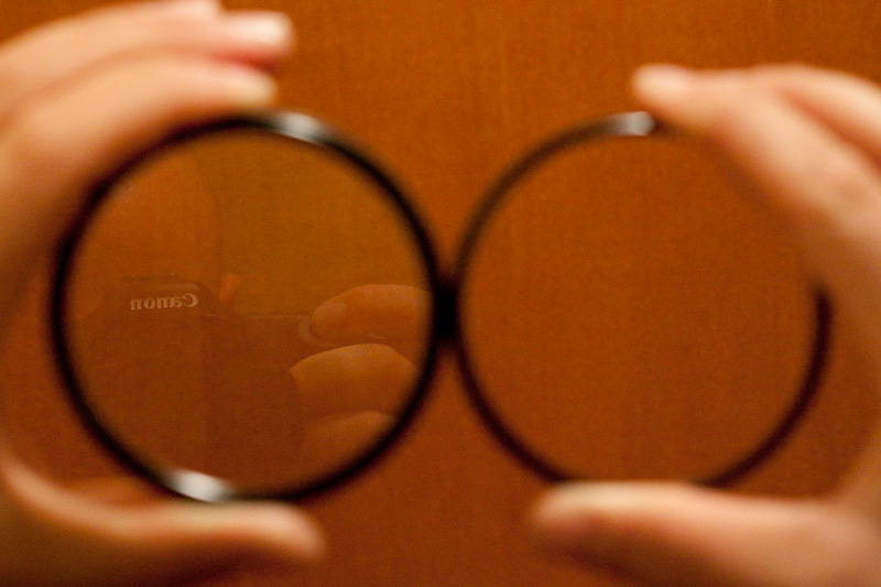

Nella prova che ho effettuato ho avvicinato semplicemente le due lenti e le ho fotografate con un Canon 50 mm f/1.8 montato su una Canon 50D : i risultati parlano da soli. Non credo che nel frangente siano necessari gli exif degli scatti, ma se qualcuno volesse conoscerli basta chiedere.
Nella prima foto si evidenziano i due brand così da non incorrere in equivoci. Nelle due restanti ho voluto evidenziare la differenza di riflessi che le due lenti dimostrano. In tutte le prove è presente il Tiffen a sinistra ed il Canon a destra .
Conclusioni
Con il presente topic non ho la presunzione di insegnare niente a nessuno, ho voluto solo arricchire –passatemi il termine- la rete di un test che non ho visto da nessuna parte; in realtà il fatto che molti diano per scontato quanto sopra detto, fa sì che nessuno si occupi di questo apparentemente superficiale problema, che spesso causa l’acquisto di filtri scadenti che peggiorano la qualità degli scatti, come capitato al mio amico (no, non sono io!).

Ottimo e interessante questo test!
Attenzione pero': come ogni test di riguardo bisognerebbe seguire delle precise regole, pena l'ivalidazione dei risultati.
Ad es. la posizione della reflex rispetto ai 2 filtri nella prima immagine non sembra propriamente perpendicolare alla superficie degli stessi, come pure nella seconda (tenendoli in mano e' pressoche' impossibile).
Nella terza infine il risultato e' tale da ribaltare l'ipotesi che tra i 2 il migliore sia il Canon.
Lo so, sono un precisino, ma in queste cose si rischia di prender fischi per fiaschi.... Ciao

Beh in effetti la tua considerazione merita un approfondimento: io parto dal presupposto che se la differenza c'è, si vede anche senza test superprecisi, ma è una MIA considerazione. Non avevo purtroppo strumenti per tenerli vicini insieme su uno sfondo scuro, ma ti assicuro che... anzi ti GIURO che sono stato io a ricercare il riflesso in entrambe. Mi spiego: nella MG_7555 ho fatto solo uno scatto per capire di cosa parliamo, quindi non fa parte del test, sebbene già si notino delle differenze; prima di scattare la MG_7551 ho fatto in modo che la luce neon che illuminava i filtri cadesse perpendicolare tra i due, in modo che si sdoppiasse dando origine ad una simmetria... è chiaro? Surprised La stessa cosa che ho fatto per la MG_7561 ove effettivamente il riflesso che prima ho ricercato forzando una luce perpendicolare non c'è e si evidenzia quindi la totale assenza per il Canon. In buona sostanza sto dicendo che sebbene rudimentale è abbastanza attendibile... tuttavia accetterei volentieri suggerimenti per ripetere l'esperimento in maniera più oggettiva. Grazie ancora.

Ci mancherebbe. Non avevo comunque dubbi sulla differenza qualitativa dei 2 filtri.
Il mio era solo un suggerimento dettato dal fatto che quando si confrontano macchine, obiettivi, filtri ecc. si deve dare il massimo dell'oggetttivita' al metodo, e di conseguenza ai propri risultati, proprio per evitare che rimangano dei dubbi sull'attendibilita' del test.
Detto questo ribadisco i miei complimenti per quello che ci hai proposto. Ciao

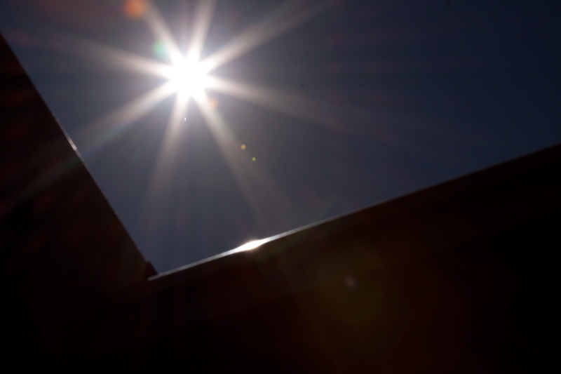

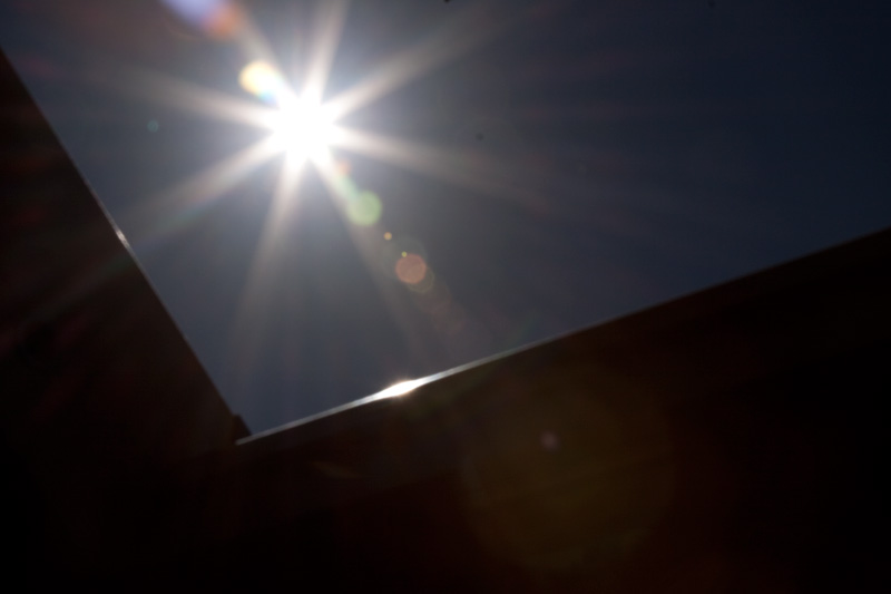

trovare delle condizioni adeguate per il test richiesto nn è facile. In questo che ho pubblicato peraltro ritengo non sia neanche necessario: è evidente, in primis, che qualunque lente apposta davanti l'obiettivo, a prescindere dalla qualità, rechi degli effetti negativi sulla resa finale dell'ottica; tuttavia è altrettanto evidente che se una lente riesce a ridurre -come nel caso- i riflessi prodotti da se stessa che andranno poi a provocare del vistoso flare all'interno del barilotto, ritengo sia molto meglio, no?! A riprova di quanto appena detto però, ti accontento subito: ho improntato un test veloce veloce -quindi rudimentale- approfittando della magnifica giornata di sole (a proposito, che ci faccio dentro casa??!!): sono salito in soffitta, fotocamera su treppiedi, f/20 in priorità e scambio di filtri, ovviamente no Pw; Sono quelli citati nel test, di seguito pubblico i risultati. Ora, a scanso di ogni dubbio posso dirti: butta quel fondo di bottiglia! LOL
Flare con filtro UV CANON
 Dimensione:  40.33 KB
 Visualizzato:  File visto o scaricato 805 volta(e)
Flare con filtro UV TIFFEN
 Dimensione:  41.64 KB

Sarebbe stato interessante vedere la stessa foto, in queste condizioni estreme, anche senza filtro.
