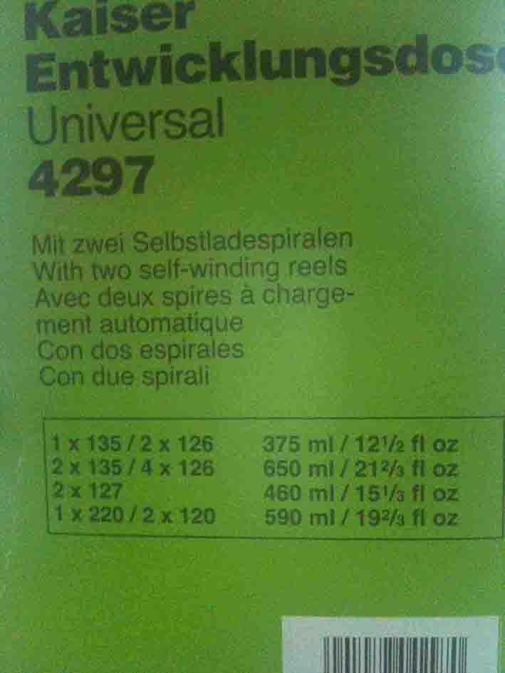

Ciao a tutti.
Ho intenzione di avventurarmi con lo sviluppo del mio primo negativo 120. A parte la raccomandazione che qualcuno mi ha già fatto circa uno sbattimento più "composto", perchè il 120 a contrario del 35mm, potrebbe uscire dai binari della spirale, mi è sorto un dubbio...
Come vedete dall'immagine che allego, la mia tank si deve riempire di 590ml di liquido (rivelatore o fissaggio che sia) per sviluppare una pellicola 220 (cioè 24 pose), oppure 2 da 120 (che immagino debbano mettersi nella stessa spirale. Ma per UNA sola 120 quanto ne occorre?

590ml
Il liquido deve comprire completamente la pellicola, quindi sia che tu metta una 120 o una 220 o 2 120 la quantità non cambia. A meno che sia una tank particolare ma non credo....
Comunque fai una prova, metti la spirale senza pellicola dentro la tank, la riempi d'acqua e guardi quanta ce ne vuole.

Confermo i 590cc
