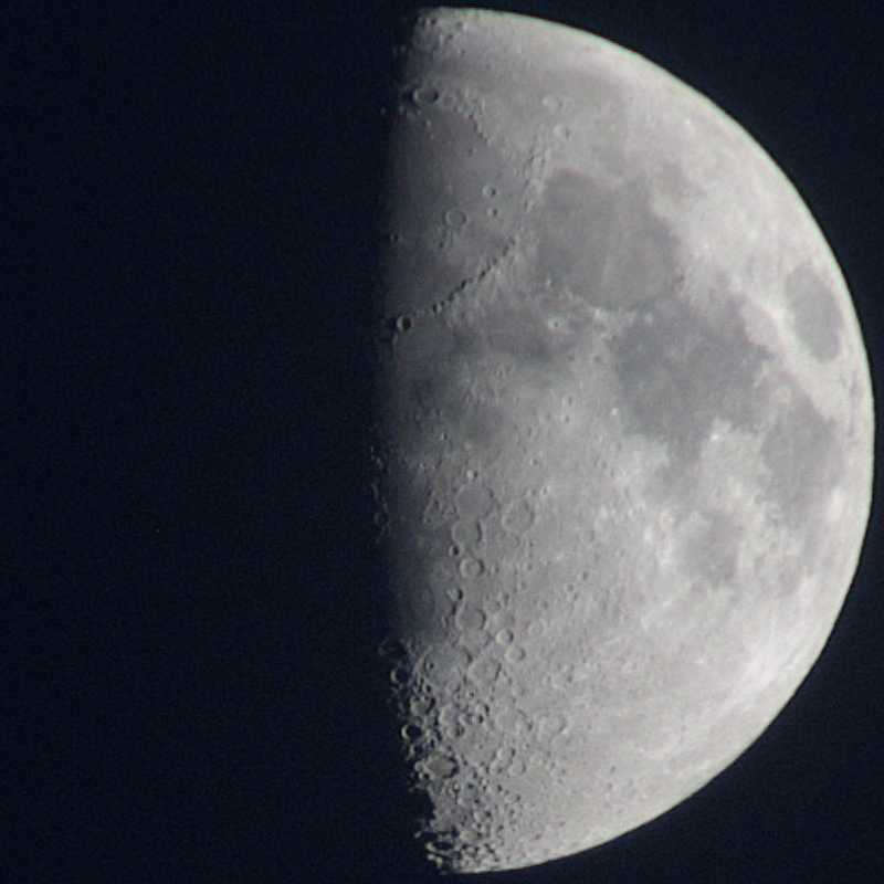

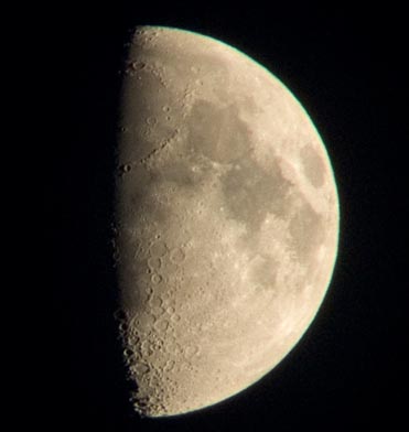

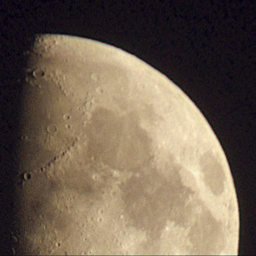

Sto rovistando e valutando tutte le potenzialità dell'ultima versione di s7raw per ultimarne la traduzione in italiano e nel fare questo, solo ora mi accorgo di quanto potente sia lo strumento di correzione cromatica in Correzione lente (LensCorrection). Nelle prove che posto in seguito, potete vedere cosa si riesce a fare solo ed esclusivamente con questo grande software, il bordo in alto della luna, persenta una sorta si sfocatura colorata che è appunto l'aberrazione cromatica prodotta da un aggiuntivo tele Fuji 1.5x messo davanti all'obiettivo della s5000, amplificata ulteriormente con l'aggiunta di un ulteriore tele Raynox 2.2x. Con "Chromatic aberration" ho eliminato la colorazione della sfocatura e con "Correction Property" lavorando con i campi X e Y l'ho messa a "fuoco" chiaramente nei limiti del possibile, se dovesse servire, spostando lo slider di "Coefficent" si può aumentare o diminuire la potenza dell'azione. La prima foto è il raw convertito in jpg senza alcun tipo di correzione, in formato 1280x960 e cioè esattamente come lo vede ACDSee, ne ho poi croppato solo la luna.
- La seconda invece è totalmente sviluppata e corretta com s7raw, ridimensionata poi nello stesso formato 1280x960 (come quella precedente del raw in ACDSee) e croppato poi la sola luna - Le ultime due foto sono un copia/incolla del particolare (Edit/Copy magnifier image)di cui nella prima "LensCorrection" è deselezionato e nella seconda è selezionato con la correzione in atto.
Ricordo che il raw in questione lo avevo trattato anche con la versione precedente ma non con questi risultati.
Questo è il raw convertito in jpg senza alcun tipo di correzione, in formato 1280x960 e cioè esattamente come lo vede ACDSee, poi ne ho croppato la sola luna.
 Dimensione:  18.83 KB
 Visualizzato:  File visto o scaricato 2691 volta(e)
Questa foto invece è totalmente sviluppata e corretta da s7raw, ridimensionata nel formato 1280x960 (come quella del raw in ACDSee) e croppato la sola luna.
 Dimensione:  26.9 KB

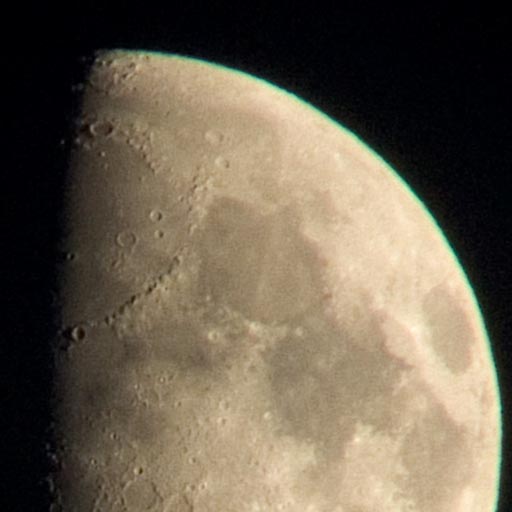

Questa foto è un copia/incolla del particolare mentre "LensCorrection" è deselezionato.
 Dimensione:  59.05 KB

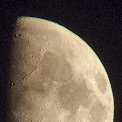

Questa foto è un copia/incolla del particolare con "LensCorrection" selezionato e la correzione in atto.
 Dimensione:  52.68 KB

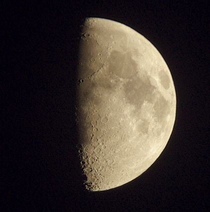

Questa volta, almeno in questo caso, non posso darti ragione. Per quel che riguarda le correzioni delle distorsioni lente, s7raw ha più impostazioni per poter controllarle e anche più efficaci. Le prove fatte con s7raw le ho rifatte con CameraRAW e il massimo che sono riuscito ad ottenere te lo posto qui sotto.
 Dimensione:  34.86 KB
 Visualizzato:  File visto o scaricato 2585 volta(e)
 Dimensione:  48.17 KB

strano... con camera RAW quell'alone verdastro si toglie!!!
cmq...
potresti postarmi il raw originale così provo anche io?
mi sembra interessante... anche perchè stò scoprendo che s7raw tira fuori + particolare fine rispetto a camera RAW...
l'unica cosa che mi manca su software free è la funzione luci e ombre di photoshop!!! e poi camera RAW elimina il rumore in modo automatico e senza togliere dettagli...
e non è poco!!! CAMERA RAW nel complesso è immediato ed efficacissimo!!!

Per prima cosa devi trovare la combinazione Red/Blue per togliere quella sfumatura colorata che è il difetto, nel caso della mia luna ho portato al massimo il Red; facendo questo può verificarsi un'aberrazione da qualche altra parte; non so come spiegartelo ma provo a farlo con un esempio: hai presente un pezzo di vetro sul pavimento? Se lo illumini con una forte lampada da un lato, vedrai lo spessore del vetro colorarsi, muovendo la lampada in diverse direzioni dovresti trovare un punto in cui quella colorazione dello spessore del vetro svanice o almeno perde di intensità. I campi X e Y di Correction Property servono a muovere la lampada mentre Coefficent serve a variare l'intensità della sua luce. Spero di aver spiegato bene ma, nel caso non lo avessi fatto, qualcuno che conosce le aberrazioni molto meglio di me si farà vivo.

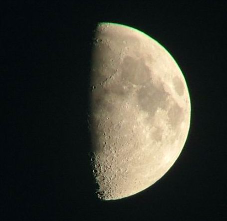

devo dire che s7raw per la correzioni delle aberrazioni non ha rivali!!!
questa immagine è quella che mi ha invia FLIP e manipolata con s7raw ultima versione in 2 minuti!!!
scusate la compressione!!!
ecco l'elaborazione fatta da s7raw in 2 min... solo per far capire l'elevata potenza per la correzione delle aberrazioni cromatiche!!!
 Dimensione:  26.85 KB
 Visualizzato:  File visto o scaricato 2419 volta(e)
