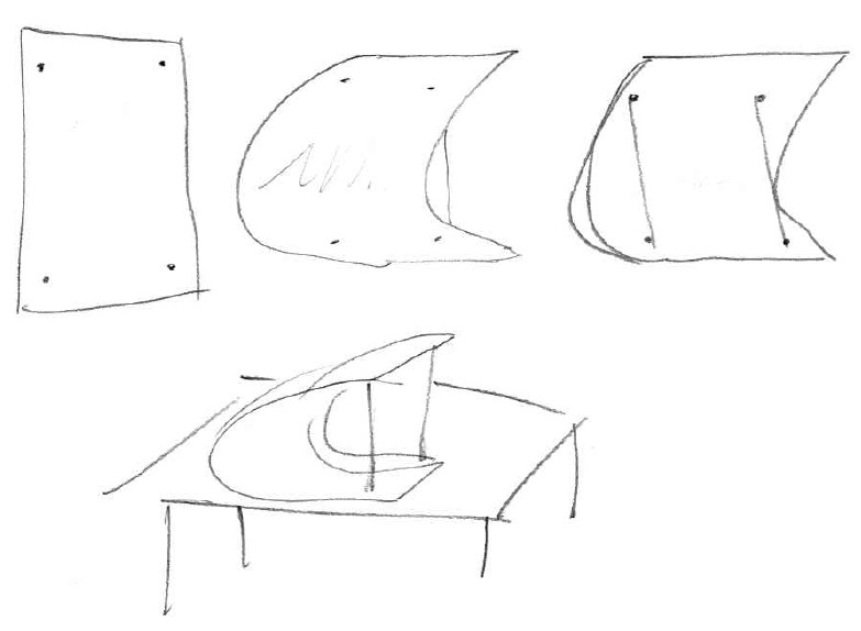

Un' alternativa rozza e sbrigativa potrebbe essere questa.
Aggiungo uno schifo a mano, pardon, uno schizzo a mano, 4 fori agli angoli e 2 corde per tenerlo piegato.
Semplice, costo bassissimo, risultati sorprendenti. Basta poi appoggiarlo su un qualsiasi ripiano. Per tenerlo fermo si possono usare dei morsetti o dei molloni tra ripiano e pannello.

l'idea di carlo è molto buona anche perchè permette di illuminare in leggero contorluce diffondendo al contempo, il che in determinati scatti food è un set luci utile

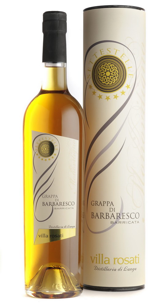

Faccio still life di bottiglie di grappa, birra, vino, tutti i giorni...
mai usato retroilluminazione, il flash o la luce che si riflette sul fondale bianco è molto più gestibile, ed eviti qualsiasi effetto di flare
esempio sotto, ho usato 3 SB 800, due diffusi frontalmente e uno sul fondale, circa 50cm dietro alla bottiglia
