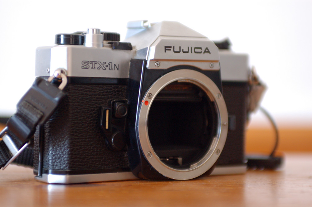

Care ragazze e cari ragazzi navigatori di questo forum,
l'altro giorno stavo felicemente scattando con l'anziana reflex di famiglia, una Fujica STX-1n, quando dopo aver pigiato il tasto di scatto ho sentito alzarsi lo specchio, ma non l'ho sentito riabbassarsi Crying or Very sad
Tirato via il rullo ho amaramente confermato la mia impressione, lo specchio non s'è abbassato. Bastardo! Trattieniti
Consigli?
Corro a cercare un fotoriparatore o può essere una cosa da poco?
Grazie mille a tutti
La foto del patatrac. Si noti lo specchio alzato.
 Dimensione:  163.5 KB
 Visualizzato:  File visto o scaricato 6134 volta(e)

Probabile che si sia incollato alla spugnetta ammortizzatrice.
Prova senza forzare a tirarlo giù a mano, se viene giù è quello.
E' un difetto classico di tutte le reflex anzianotte, la spugnetta si deteriora è diventa molliccia ed appicicosa.
Non è grave, la sostituzione può essere fatta anche da se, si tratta di rimuovere quella vecchia e attaccare la nuova che è adesiva.
Le spugnette si vendono a metri, chiedi ad un riparatore o ad un negoziante che tratta molto usato "d'epica" se te ne vende un pezzetto.

Ho provato. Lo specchio si abbassa a forza, ma è come se ci fosse una molla tirata che lo tiene alzato Muro

Tu lo tiri giù e lui torna su ?
Allora mi sa che si sia inceppata per un qualche motivo.
A questo punto ci vuole il riparatore, tieni presente che una macchina come quella vale dai 30 ai 50 euro, fatti fare prima un preventivo.

riuppo l'argomento perchè ho un problema simile e in questi giorni i centri assistenza sono in ferie...il mio problema è che senza obiettivo la macchina funziona perfettamente, ma quando monto un qualsiasi obiettivo lo specchio rimane alzato.... per sbloccarlo devo solamente e molto cautamente smontare l'obiettivo e quando lo estraggo lo specchietto ritorna giù...qualche dritta? anche la mia soffre di spugnette anziane?
Ho notato anche che lo specchio non è perfettamente in asse...posso fare da me? e come?

Macchina inviata al foto riparartore che ha concluso le operazioni con 30 euro più le ss. Non male.
