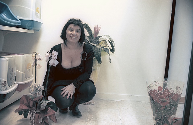

Ho fatto delle fotografie con una Kodak Portra 160 Vc e poi con una Fuji Pro 160C all'inaugurazione di un negozio di articoli per animali della mia amica in foto, ma gli scatti con la Kodak hanno tutti i colori sballati mentre la Fuji non ha sbagliato un colpo.
Tutte le foto sono state scattate col 35mm in firma e scandite con il mio fido coolscan4000.
Mi aspettavo una dominante gialla visto che scattavo in luce artificiale con una pellicola per luce diurna, lla Fuji è avvantaggiata perché ha una dominante ciano che attenua il problema, ma qui mi sembra davvero che ci sia qualcosa che non va.
Secondo voi qual'é stato l'inghippo e come potrei recuperare qualcosa da questo rullo?
Mi dispiacerebbe perderlo.....

Dimenticavo la foto Very Happy

Ma sei sicuro che lo scanner non si sia inventato qualcosa ?
_Alex_
staff tecnica
Iscritto: 22 Ago 2004
Messaggi: 5392
MessaggioInviato: Lun 03 Gen, 2011 8:26 pm    Oggetto: Rispondi con citazione
Grazie a Dio lo scanner non si é inventato nulla, ho scandito la Fuji immediatamente dopo per verificare che non avesse lo stesso problema ed a parità di impostazioni i colori sono corretti.
Che nervi, c'erano un sacco di foto carine agli animali che i padroni portavano in negozio (figli e mogli compresi Very Happy), avrei potuto farci un calendario per la mia amica.
Temo comunque che il problema fosse la pellicola, lo sviluppatore era lo stesso, anche i chimici dovrebbero essere gli stessi, giusto?
O la Kodak vuole un trattamento particolare?
Tomash
Iscritto: 21 Giu 2005
Messaggi: 11773
MessaggioInviato: Lun 03 Gen, 2011 11:17 pm    Oggetto: Rispondi con citazione
No, il C41 è l C41, standard per tutti, semmai problemi potrebbero avvenire in stampa, dove ogni pellicola ha il suo canale e se il canale della Kodak 160VC non è ben tarato ecco che potrebbero esserci differenze.
Però non è il tuo caso, visto che parli di scansione di negativi.

Sono state sviluppate contemporaneamente? Se la risposta è no, potrebbe essere un problema di temperatura dello sviluppo cromogeno.
_Alex_
staff tecnica
Messaggi: 5392
MessaggioInviato: Mar 04 Gen, 2011 12:20 am    Oggetto: Rispondi con citazione
Non ci metto la mano sul fuoco, ma dovrebbero essere state sviluppate assieme.

visto che ormai le hai sviluppate e digitalizzate e considerando che, a monitor, la dominante non mi sembra eccessiva potresti provare a correggerle.
Camillo

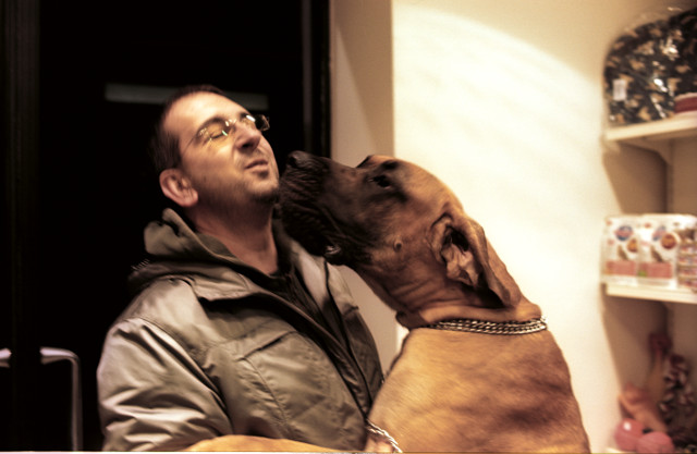

Questa è già corretta, i colori sono del tutto sballati.
Per esempio le cuccette in alto a sinistra hanno il fondo magenta, non di quel verde strano.
Mi sa che per recuperarle devo convertirle in bn.....

potresti postareuna scansione non corretta ed i vari parametri?
Lo sviluppo della pellicola è stato fatto da te o da un lab?
Camillo

Lo sviluppo è stato fatto da un lab, ho portato assieme le pellicole.
Ecco la foto non "aggiustata"

quella pellicola non va bene in luce artificiale.
_Alex_
staff tecnica
Messaggi: 5392
MessaggioInviato: Mer 05 Gen, 2011 8:51 pm    Oggetto: Rispondi con citazione
Si, si, questo lo sapevo e l'avevo scritto all'inizio, solo che in luce artificiale ti aspetti una dominante gialla da correggere, non i colori così sballati.
Domani che ho un pò di tempo le converto in bn e cerco di tirarci fuori qualcosa di usabile.
