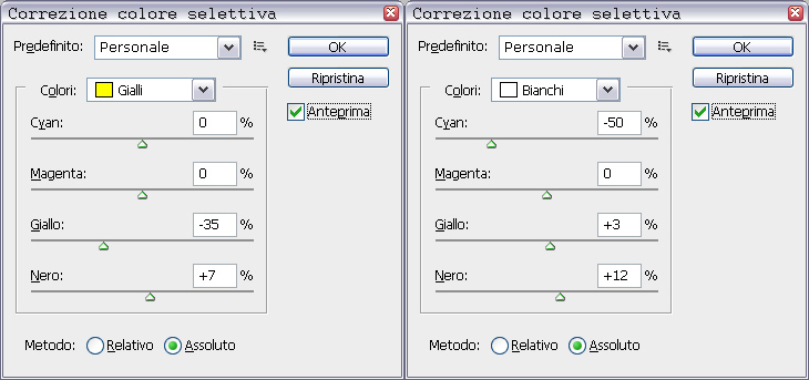

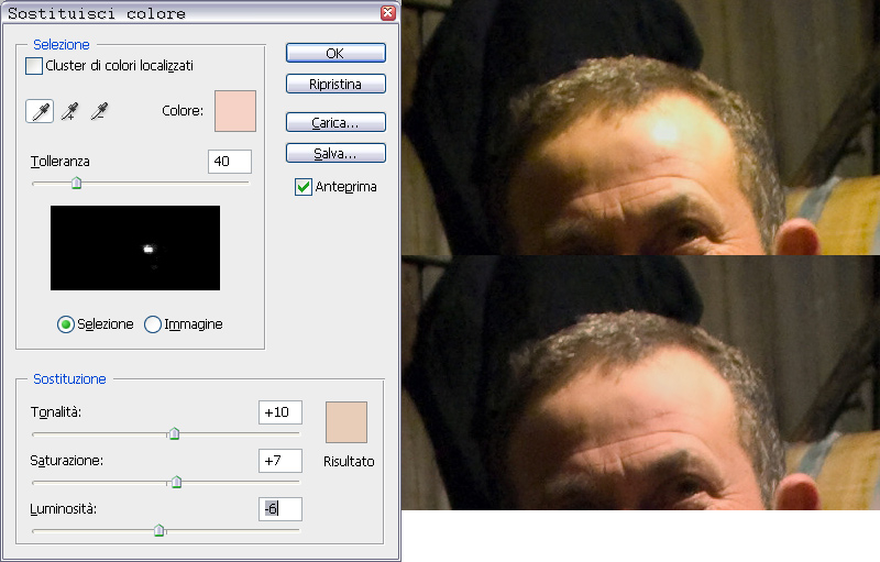

Ti mostro come lo faccio io che per questo caso l'ho fatto in tre mosse (vedi allegati).
Se fai il punto del bianco sulla bruciatura (che nel originale non è 255-255-255), ti basta usare la "Correzione colore selettiva" solo con il bianco senza nessun'altra azione.

Fare il punto del bianco è un po' come fare il bilanciamento del bianco, clicchi su un punto della foto che dovrebbe essere bianco e quel punto diventa bianco cambiando la tonalità del immagine che ovviamente deve adattarsi.
Se apri lo strumento "Livelli" (Immagine>Regolazioni>Livelli...) vedrai che sotto ci sono tre contagocce, uno per il punto nero (sx) uno per il grigio (centro) ed uno per il bianco (dx)... non devi fare altro che cliccare sul contagocce destro e quindi cliccare sulla bruciatura che a quel punto diventerà bianca (le bruciature di solito sono bianche mentre quella del tuo esempio non lo è).
Avendo ora da modificare solo il bianco per renderlo color della pelle che ci sta intorno, quale miglior strumento se non "Correzione colore selettiva" (Immagine>Regolazioni>Correzione colore selettiva)? Che cosa sia, lo spiega benissimo il nome stesso; Smile infatti, con questo strumento puoi modificare rossi, gialli, verdi, cyano, blu, magenta, bianchi, neutri e neri agendo sul cyano magenta e giallo (*più il nero) di ogn'uno dei colori citati. (*il nero aumenta o diminuisce i tre canali assieme).
Se fai una prova, ti renderai conto che è più facile farlo che spiegarlo! Wink

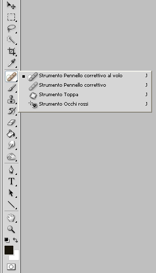

Con J mi esce "pennello correttivo al volo" e non "toppa" Crying or Very sad

Con la "J" si attiva il pennello correttivo al volo, il pennello correttivo, lo strumento toppa e lo strumento occhi rossi. Clicca sullo strumento che ti si attiva al premere di "J" e scegli uno dei quattro strumenti che appaiono.
