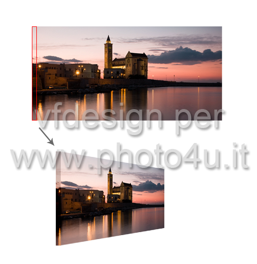

MessaggioInviato: Sab 12 Feb, 2011 5:57 pm    Oggetto: Rispondi con citazione
Ciao rednax, scusami per il ritardo... cercherò di darti più informazioni possibili a riguardo.
Andiamo al sodo: apri la tua immagine in photoshop (in tal caso ho utilizzato una mia), effettua una selezione rettangolare in modo da utilizzarla poi come "bordo", così come indicato nell'immagine allegata (in rosso), e copia la selezione. Successivamente, realizzando un nuovo file dal fondo bianco, delle dimensioni che meglio ritieni opportuno, incolli la selezione su un nuovo livello; ritorna all'immagine di partenza, ed inverti la selezione tramite il menu Selezione -> Inversa (altrimenti premi da tastiera Maiusc+Ctrl+I), così da aver selezionato la restante parte d'immagine, ovvero la parte destra che utilizzerai come "quadro prospettico", quindi torna al file dove stai impaginando, ed incolla la predetta selezione su un nuovo livello, accostandola all'elemento precedente (aiutati azionando l'effetto calamita tramite Visualizza - > Effetto calamita, altrimenti da tastiera premi Maiusc+Ctr+.), quindi premi Ctrl+T per attivare i controlli di trasformazione, senza spostarti dall'immagine appena incollata, premi tasto destro con il mouse, e scegli Prospettiva, selezionando il grip (quadratino di selezione) in alto a destra, e trascinando lo stesso verso il basso, fino a tuo gradimento (percepisci subito dall'anteprima in tempo reale, quanta prospettiva realizzare), infine, sempre tramite i controlli di trasformazione, puoi avvicinare il bordo verticale destro dell'immagine, verso il sinistro, in modo da aumentare l'effetto "inclinazione". Come leggero tocco di realismo, al livello del "bordo", diminuisci leggermente la luminosità.
Più facile a farlo che a scriverlo Wink
 Dimensione:  139.92 KB
 Visualizzato:  File visto o scaricato 1112 volta(e)

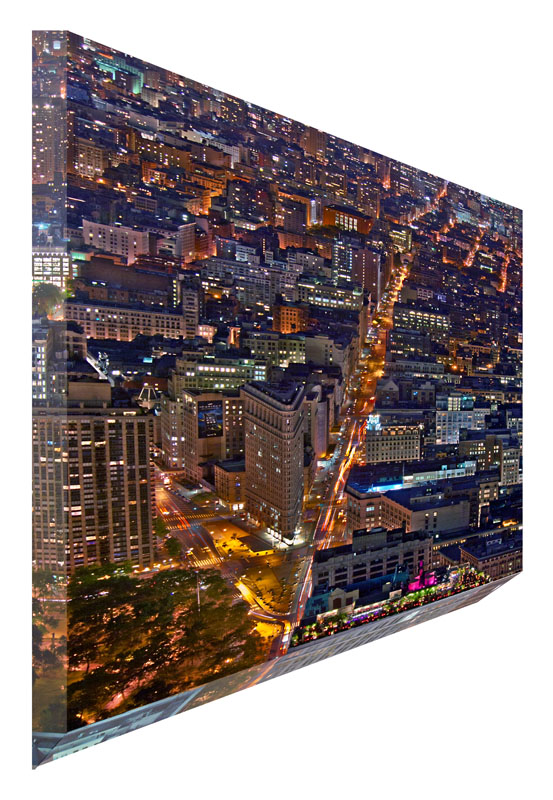

rednax
Iscritto: 13 Nov 2008
Messaggi: 586
Località: Nola (Na)
MessaggioInviato: Sab 12 Feb, 2011 7:30 pm    Oggetto: Rispondi con citazione
Andiamo al sodo....
ciao e grazie per la disponibilità!
ho seguito alla lettera le tue precise istruzioni ed ho ottenuto un risultato ottimo!!
alla fine ho aggiunto una variante per dare alla tela un tocco in più di tridimensionalità.
in fase di partenza oltre alla selezione sul lato sx ho selezionato anche un rettangolo in basso, delle stesse proporzioni di quello citato prima.
poi ho seguito le istruzioni cancellando le due selezioni dalla foto originale e alla fine per la selezione sulla sx ho trasformato con "prospettiva, mentre per quella in basso ho trasformato con distorci.
segue il risultato.....
come ti sembra???
 Dimensione:  176.29 KB
 Visualizzato:  File visto o scaricato 1100 volta(e)

MessaggioInviato: Sab 12 Feb, 2011 8:37 pm    Oggetto: Rispondi con citazione
Detto con il massimo della sincerità: l'effetto inclinazione del lato di sotto, non è conforme all'ipotetica tela, se vista da questa "inquadratura" Triste
prova ad alzarti in piedi, prendi un libro e tienilo fermo solo con una mano, stendi il braccio, e direziona il libro ad altezza occhi, parallelo all'asse verticale della tua spina dorsale, il lato di sotto non lo vedi, il bordo a sinistra non lo vedi così inclinato, resta sempre un parallelepipedo, non un trapezio... in altre parole, il rettangolo verticale rosso che ti ho evidenziato in alto, resta tale, sempre e comunque.
