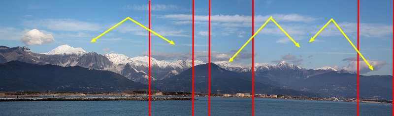

Ciao a tutti.
Non sono pratico del comportamento di Photoemerge, quindi se possibile vorrei conoscere da voi perchè si notano le giunzioni. Dove sbaglio?
Fotocamera in manuale per avere l'esposizione uguale sulle tre foto.

In effetti, Pierluigi, se tu osservi con attenzione le tre foto (in particolare quella di sx. e quella di dx.) noti che avvicinandoti ai bordi l'immagine diventa un po' più scura. C'è un po' di vignettatura.
E questo è il primo problema.
Poi dovresti descrivermi passaggio per passaggio il procedimento che hai usato. Perché non mi spiego comunque quei bordi così netti.

Per me il problema è nell'ottica che ha una fortissima caduta di luce. E' evidente non solo negli angoli ma anche lungo il bordo perpendicolare. Questa crea un evidente salto di luminosità quando porzioni laterali e cantrali vanno a sovrapporsi.
Per rispondere alla seconda parte del problema diviso da AleZan, il mio monitor mette in evidenza proprio delle fasce laterali che sono incompatibili con le parti più centrali del fotogramma; da qui la sensazione del taglio netto.

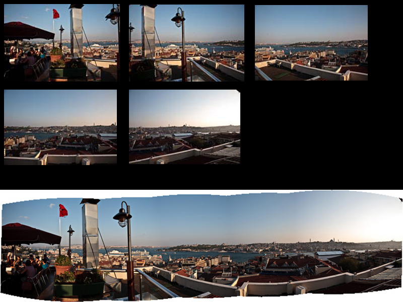

Ti posto un esempio, dove se guardi bene vedi che ogni fotogramma si sovrappone all'altro per più di un terzo della larghezza.
Per il resto ho seguito esattamente il tuo procedimento.
Nota che anche nel mio risultato ci sono alcuni difetti (delle bande più scure) dovute appunto alla vignettatura che nella fretta non ho corretto.

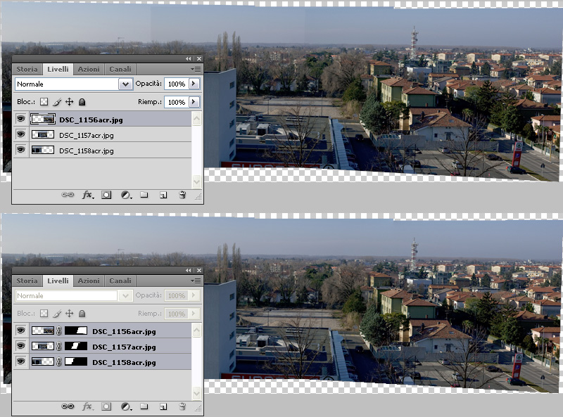

... ma volevo comunque dire che sono riuscito a riprodurre lo stesso difetto mostrato nel post di apertura, levando la spunta da "Fondi le immagini".
Con il layout spuntato solo su "Automatico" e la spunta solo su "Fondi le immagini", tutto mi funziona bene.
La differenza tra le due azioni è che in quella corretta l'assemblaggio delle immagini avviene tramite maschere di livello mentre quella non corretta (senza la spunta su "Fondi le immagini") avviene semplicemente con l'unione dei livelli.
A questo punto ti chiederei di verificare se nonostante la spunta su "Fondi le immagini", le maschere di livello non vengono usate. Se non non vengono usate, prova a cambiare il metodo di fusione di ogni livello da "Normale" a "Schiarisci"... che mi ha dato lo stesso risultato dell'azione di assemblaggio corretta.
Per essere sicuro di essermi spiegato bene, allego i due esempi di fusione ovvero, quello con e quello senza "Fondi le immagini".
 Dimensione:  196.53 KB
 Visualizzato:  File visto o scaricato 3923 volta(e)

Dopo quanto scritto da Filip ho voluto riprovare per avere la conferma della presenza delle maschere di livello avendo la spunta su Fondi le Immagini. Bene senza nulla modificare nell'uso classico di Photoemerge mi si è presentata questa elaborazione, tutto il contrario di quanto denunciato precedentemente. Ora può sembrare che nel mio montaggio non abbia spuntato la casellina interessata, bene, posso assicurarvi che non è possibile perchè più volte ho rifatto il test (quindi difficile ripetere lo stesso errore più volte) sempre però ho ottenuto il medesimo risultato. Ora perchè sia cambiato resta un mistero del campo informatico.
Grazie ancora a tutti.
Rientro nel topic per un aggiornamento.
Insoddisfatto di quanto ieri sera mi era successo perchè non capivo, oggi ho riprovato nuovamente il montaggio delle tre foto. Ebbene questa volta le maschere di livello erano assenti dai livelli e l'immagine alla fine risultava ancora con quei maledetti bordi di unione.
Probabilmente si spiega il perchè una volta il montaggio è risultato valido e nelle altre no. Il programma non inseriva la maschera ed io non me ne sono mai accorto.
Comunque dietro il suggerimento di Filip ad ogni livello ho modificato il metodo di fusione con Schiarisci e come per miracolo i bordi sono spariti e si è presentata una foto panoramica normale. A questo punto credo sia il programma ad avere qualche problema, comunque l'importante è aver trovato la soluzione.
