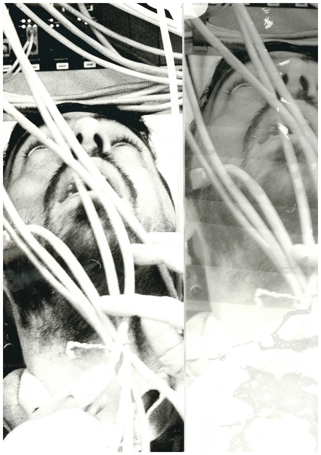

C'è qualcosa che non mi torna...
Ho acquistato un Laborator 1200 con testa cls 500, avevo da stampare grande (50x60) e decido di usare quello al posto della solita rotazione della colonna del piccolo 670BW.
La stampa col 670 necessitava del filtro 5 (più una passatina a filtro 0 per piazzare qualche grigino lieve lieve qua e la).
Metto sulla testa a colori il filtro magenta a fondo scala e provino... i neri non escono.
In un primo tempo do la colpa alla temperatura siderale della CO (10°) quindi mi compro pentolino in acciaio inox e piastra elettrica da campeggio per scaldare i bagni ma anche con lo sviluppo a 20° nessun nero.
Riprovo con il 670, stessa carta stessi bagni filtro 5 e i contrasti tornano.
Ora io sapevo che la luce condensata era più contrastata ma così mi pare troppo.
Allego scansione di stampa; a sinistra condensata filtro 5 (senza seconda esposizione con filtro 0) a destra provino a scalare testa a colori e filtro magenta al massimo.

Effettivamente mi sembra troppo poco contrastata.
So che con alune teste a colori in realtà si fatica ad arrivare alla gradazione 5 completa, di solto è una 4 ma a vedere l'esempio mi semra ancora di meno.

ho la tua stessa testa ma non ho mai notato questa differenza. E' anche vero che non ho mai usato in vita mia la lue condensata, ma solo teste a colori.
Non e' che hai i filtri dicroici un po' sporchini?? Oppure non hai abbassato la levetta a sinistra che inserisce la luce filtrata?

Io ho riscontrato lo stesso tuo problema quando ho affiancato all'IFF quodgon a condensatori un Durst 707 con testa a colori.
Quello che stampavi con filtro 5 a condensatori con la luce diffusa diventa impossibile. (a meno che non ti inventi qualcosa di diverso, vedi sviluppo e sbianca ripetuti) Wink
Io, in qualche piccolo test che avevo fatto avevo riscontrato una differenza di circa 1-1.5 gradi di contrasto in meno ovviamente per la luce diffusa nella stampa normale.

Filtro magenta al massimo e giallo a 0?
Non è che per sbaglio avevi anche il filtro giallo?
