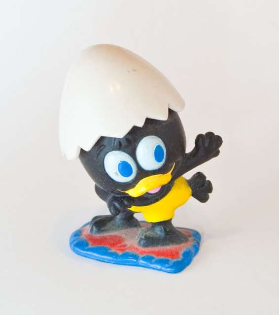

oggi pomeriggio ho provato con delle piastre di polistirolo a seguire questa guida http://www.total-photoshop.com/2010/05/crea-il-tuo-set-fotografico-fatto-in-casa-%E2%80%93-3a-parte/
ma ho sofferto appunto di non avere un diffusore per ammorbidire la luce del flash in manuale che ho dovuto mettere al minimo, a 1/128.
Signormario è questo (http://www.piersantelli.it/2008/10/softbox-lastolite-micro-apollo-45.html) che intendi? Vedo che viene poco più di 30 euro.
Allego uno scatto della mia prima sessione still life:
 Dimensione:  18.28 KB
 Visualizzato:  File visto o scaricato 5777 volta(e)

Sì è quello! Va alla grande.
