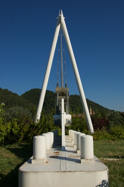

vorrei porre una domanda o, meglio, la solita domanda: come effettuare una buona esposizione? Posseggo una D50 con obiettivo 18-105 VR e, fino ad ora, ho scattato più o meno nello stesso modo in cui lo farebbe un normale turista con una compatta. Ma ho pensato: "cavolo, mi porto dietro una reflex e la uso come una compatta?!". Ho, quindi, iniziato a studiare meglio la macchina e le tecniche. Ieri pomeriggio ho fatto un giro per Casalecchio di Reno (paese in prov. di BO nel quale vivo) e ho scattato un pò di foto. Nulla di artistico, ma con il solo intento di "capire". Degli gli scatti effettuati ne posto 2, pressocché identiche se non per il metodo di esposizione usato. I dati Exif sono i seguenti:
Immagine 1)
ISO: 200
Lunghezza focale: 18mm
Apertura: f/16
Tempo: 1/125
Esposizione: MATRIX
Nessuna compensazione di esposizione

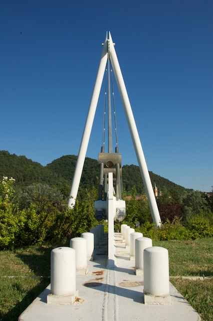

Immagine 2)
ISO: 200
Lunghezza focale: 21mm
Apertura: f/16
Tempo: 1/250
Esposizione: Ponderata centrale
Nella prima foto ho solo inquadrato e scattato. Però poi ho voluto fare degli esperimenti con l'esposizione e ho inserito la misurazione ponderata e ho misurato sul cilindro in basso a sinistra. Ma perchè l'ho fatto? Ebbene, guardando le "alte luci" sullo schermo della macchina ho notato che proprio i bianchi dei cilindri erano bruciati (così come alcuni dei tiranti del ponte). Una cosa che mi lascia perplesso, però, è che guardando il diagramma non ci sono dei picchi nelle alte luci. Quindi mi sono chiesto come poter risolvere il problema e mi sono venute in mente 2 soluzioni:
1) sottoespongo di 1 stop;
2) faccio una migliore misurazione dell'esposizione
Ho pensato che questa seconda soluzione potesse essere migliore, così ho impostato la misurazione ponderata e ho misurato sul cilindro in basso a sinistra, ho bloccato l'esposizione, ho ricomposto l'immagine e ho scattato. Come si può vedere, i bianchi dei cilindri presentano più dettagli, quindi credo che l'esperimento sia riuscito. In realtà l'immagine mi sembra un pò sottoesposta (e infatti il grafico non arriva fino all'estrema destra, ma penso che questo "problema" si possa risolvere senza problemi in PP).
E vengo finalmente alla domanda: il miglioramento dei bianchi nella seconda immagine è dovuto effettivamente ad una migliore misurazione dell'esposizione o è (o può essere) dovuto alle differenze che si notano dagli exif (leggera differenza di lunghezza focale e uno stop di differenza nel tempo di esposizione)? O magari può essere una combinazione dei due fattori? E ancora, è stato corretto seguire l'approccio del cambio di misurazione dell'esposizione o avrebbe dato risultati migliori sottoesponendo (purtroppo non ho pensato a fare una prova anche in quella condizione). Ed infine, è stato corretto aver fatto una misurazione ponderata ui bianchi?

da un lato hai fatto bene ad esporre sul bianco e bloccare l'esposizione, però dall'altro ne ha risentito la foto in generale sottoesponendola completamente.
però potresti recuperare questa sottoesposizione lavorandola in post-produzione

Bisognerebbe prima definire cos'è la giusta esposizione. Il concetto non è banale e a questa domanda puoi dare più di una risposta corretta.
A rigore l'esposizione "giusta" è quella che mantiene tutte le zone della scena ripresa entro un range (dinamica) riproducibile sulla pellicola/sensore senza perdite di dettagli nelle luci e nelle ombre.
Molte volte ciò non è possibile perché la dinamica della luminosità della scena reale può essere di molto più ampia di quella riproducibile nella foto.
In realtà in moltissimi scatti si fa una scelta. Quasi sempre succede così. Si decide di orientare l'esposizione a favore delle luci oppure delle ombre per ottenere un certo effetto. Lo scopo quindi non è più quello di un compromesso per riprodurre tutto, ma si sceglie di privilegiare qualcosa perdendo qualcos'altro.
Anche questa è una "giusta esposizione".
Se guardi una serie di foto che ti colpiscono particolarmente per la luce, vedrai che spesso ti trovi di fronte a questo secondo caso. Qualcosa è "perfetto", qualcosa è troppo scuro/chiaro.
Se lasciamo fare all'automatismo della macchina siamo in balia delle sue scelte.
A complicare la cosa c'è anche la (presunta) intelligenza dei sistemi esposimetrici.
Nel tuo caso il sistema matrix cerca di paragonare quel che vede ad una serie di pattern di scene che ha memorizzato (non credo che i tecnici Nikon siano venuti sul ponte sul Reno), mentre il sistema ponderato dà semplicemente più importanza al centro.
Gli elementi bianchi del ponte sui quali hai fatto la seconda misurazione hanno influenzato la coppia tempo/diaframma usata nello scatto.
La differenza è proprio di 1 EV esattamente come avresti fatto tu. Perché anche tu pensi, non solo la tua reflex...
Quindi le due strade che vedevi come alternativa, sono in realtà la stessa strada: 1 EV in meno è un'esposizione più corretta per il bianco dei piloni.
Ma... se scegli di preferire i piloni, sai che tutta la scena risulterà un po' più scura. Devi decidere cosa è meglio in funzione del risultato che vuoi.
Questo non toglie che in post tu possa recuperare qualcosa, riducendo ad esempio il contrasto. Ma il discorso fondamentale è questo.

Secondo me nella seconda fotografia avresti dovuto compensare l'esposizione di +0,3/+0,7 stop.
Ti spiego perchè, l'esposimetro delle nostre macchine è ha luce riflessa, e ragiona in modo particolare. Esso ti riporta l'esposizione in modo che il punto misurato ti dia un grigio 18% (in pratica ragiona come se l'oggetto esposto fosse grigio e ti riporta la coppia diaframma tempo per rappresentarlo grigio).
Il concetto è molto piu' semplice se ragioniamo in spot, se tu avessi misurato in spot sui piloni avresti ottenuto una foto sottoesposta in quanto i piloni li avresti avuti grigi, ma in realtà essi sono bianchi ma la macchina fotografica non lo sà e si regola dandoti i tempi per rappresentarli grigi. Qui entra in gioco il fotografo che capendo come ragiona l'esposimetro provvede a stararlo di conseguenza per ottenere il risultato voluto. Con la media ponderata centrale questo effetto è mitigato in quanto la scena viene influenzata anche dal resto dell'inquadratura e pertanto la staratura deve essere inferiore. Per capire appieno il concetto fai delle semplici prove misura l'esposizione in spot su un soggetto bianco e scatta vedrai l'avrai grigio chiaro, dopo scatta la stessa foto con un +1 di staratura e l'avrai bianco.

A me pare meglio la seconda (quella sottoesposta), nel senso che c'è più materia a occhio e croce, su cui lavorare. E' sufficiente bilanciare il tutto con lo sviluppo del raw e alcuni passaggi preliminari in post produzione; penso che partendo da quella puoi trovare un equilibrio ottimale.
Nella prima i bianchi mi sembrano già tagliati.
