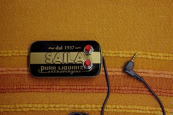

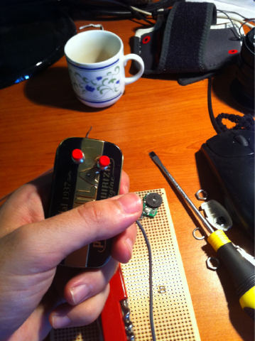

Fondamentalmente mi annoiavo, ed ho "costruito" (ma è una parola grossa) un telecomando per la Canon 550D (probabilmente funziona anche altre macchine ma non posso garantire).
Un telecomando vero e proprio lo devo comprare, ma credo di poter arrangiare con questo finchè non arriva settembre e le spedizioni tornino "regolari" XD
La realizzazione è davvero banale, se qualcuno è interessato posso descrivere il procedimento Smile
550D telecomando

mi spiace solo di non aver scattato qualche foto durante la realizzazione, sarebbe stata d'aiuto Smile
La realizzazione è molto semplice e non necessita di particolari conoscenze di elettronica e sopratutto non si rischia di fare danni.
Prego di leggere a tutti gli interessati la sezione SVILUPPI FUTURI 2
ovviamente non mi assumo nessuna responsabilità per qualunque danno ecc ecc, non ci sono rischi ma non si può mai sapere...
ll funzionamento è garantito su Canon 550D (non ho altro su cui provare ma probabilmente su buona parte delle EOS non ci dovrebbero essere problemi, su Nikon non ho idea)
Componenti necessari:
- cuffie auricolari per cellulari con jack da 2.5, vanno bene sia con un auricolare che con due (è il sistema più semplice e rapido, ovviamente è possibile prendere dei componenti sciolti e assemblare tutto da zero)
- due interruttori a pulsantino con DUE terminali
Procedimento:
Online sono disponbili diversi tutorial, schemi ecc ecc... Fondamentalmente è stato molto semplice come procedimento in quanto ho tagliato tutto il superfluo (ovvero ho tenuto solo il jack e il filo) ed ho esposto i fili all'interno.
Nel mio caso c'erano 4 fili.
A questo punto non c'è una regola generale, quello che dobbiamo fare è individuare per prima cosa la massa (nel mio caso era il cavo bianco, ma non è detto che sia sempre così!).
Colleghiamo il jack al connettore del telecomando della fotocamera, mettiamo in automatico e AF tanto per comodità, ed effettuiamo dei test per ogni cavo.
A titolo di esempio diciamo di avere questi cavi ROSSO, BLU, VERDE, BIANCO, a questo punto colleghiamo ROSSO CON BLU, ROSSO CON VERDE, ROSSO CON BIANCO ecc ecc e facciamo questo con ogni cavo, insomma dobbiamo testare tutte le combinazioni possibili!!
Ci saranno due combinazioni che rispettivamente attiveranno l'autofocus e l'otturatore, in particolare uno dei tre fili utilizzati sarà fisso (quella è la massa).
Nel mio caso la massa era il cavo bianco e BIANCO-VERDE attivava l'AF e BIANCO-ROSSO scatta.
I fili rimanenti non sono utili.
A questo punto io ho utilizzato un pacchetto di liquirizia Saila in alluminio (lol) che trovo molto molto figo, devo dire la verità Smile
Considerazioni:
tutto sommato credo sia venuto benino, aspettavo il caffè, stavo cercando telecomandi su ebay e mi sono trovato questa roba tra le mani... in 20 minuti me lo sono costruito (ma lo comprerò comunque un telecomando con intervallometro!)
Sviluppi futuri 1:
Una cosa a cui (purtroppo) ho pensato solo dopo è la possibilità di aggiungere un altro tipo di interruttore per sfruttare la posa B che non vada tenuto premuto durante tutto il tempo di esposizione.
Appena rientro a Roma, con tutta l'attrezzatura, ne costruirò sicuramente un altro e ho intenzione di aggiungere questo terzo controllo (magari su un pacchetto più grande di caramelle Very Happy ) e magari potrei documentare tutto con delle foto.
Sviluppi futuri 2:
Ragionando, sarebbe possibile realizzare, con costi contenuti, un telecomando programmabile con funzionalità MOLTO avanzate ( attivazione tramite suoni forti, variazioni nella luce ecc, temporizzazioni molto spinte ecc ecc ) con un minimo di elettronica in più.
Mi chiedo solo, avrebbe un senso? Mi piacerebbe leggere qualche opinione Smile

complimenti per l'inventiva... in effetti un telecomando col filo mi pare costi sui 12E, i tuoi componenti si e no 4E LOL
bravissimo!!!
Si, sarebbe utile che l'otturatore in posa B rimanga aperto per evitare di tenerlo premuto Ok!
