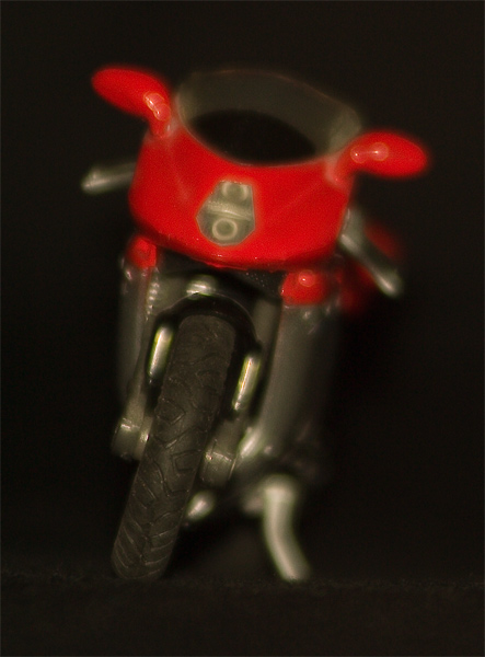

Credo che il mio obiettivo (un sigma 28-70 f2.8) abbia uno di questi due problemi, ma essendo un ignorante ve ne chiedo conferma Very Happy
Nella foto in allegato, focheggiavo in automatico sul cupolino (vicino al faro, per la precisione), ma ciò che risultava a fuoco era la ruota Trattieniti
Premesso che ero a 70mm di focale e a mezzo metro di distanza, quindi la pdc era molto ridotta, ma usavo diaframmi intorno al 3.5, 4.0... ovviamente non è una foto fatta a tutta apertura.
Ecco a voi la foto di prova

sembra un bel frontfocus, il fuoco cade prima del punto di messa a fuoco

...ma quando hai focheggiato sul cupolino l'immagine che vedevi nel mirino era correttamente a fuoco? La macchina ti segnalava la corretta messa a fuoco?

direi!, così da ignorante! che l'unica parte a fuoco è la parte centrale del copertone!

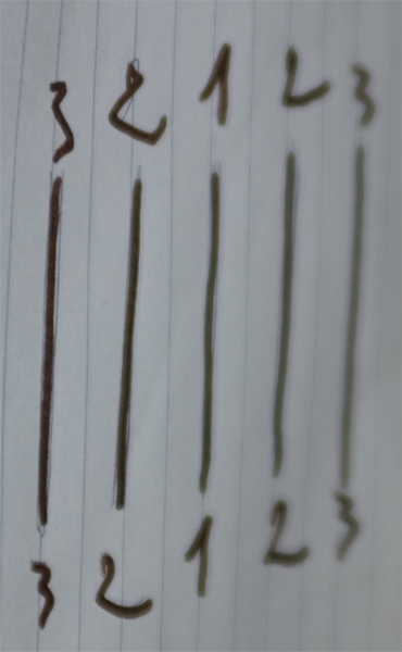

prova a focheggiare su una rivista mettendoti a 45° sulla scrittuta, fai un segno con la penna e focheggia vicino al segno, è la stessa cosa del test Ok!

In realtà la foto è un crop100%, e il modellino è abbastanza piccolo; ragion per cui nello specchio non si notava la differenza tra ruota e copertone: tuttavia la macchina mi dava l'ok...
Adesso provo con la rivista, grazie a tutti dell'aiuto

Credo si tratti proprio di front focus, e pure di parecchio...ora come faccio a sapere se si tratta dell'obiettivo o della macchina? Al momento ho un solo obiettivo, me ne dovrebbe arrivare uno tra un po' di tempo...
Ecco il crop..naturalmente ho focheggiato al centro (barra 1, a tutta apertura)
