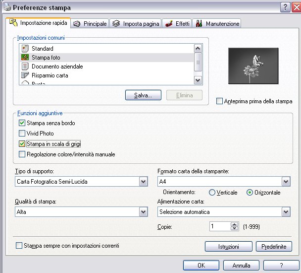

Grazie GFALCO
ho trovato quanto mi dicevi (vedi immagine della mia schermata), ma non riesco a capire come si possa disattivare la gestione colori, in questo modo la stampante come fa a stamparei i colori campione? non dovrebbe stampare solo in scala di grigi.

AleZan
coordinatore
Iscritto: 16 Giu 2006
Messaggi: 11689
MessaggioInviato: Mer 25 Gen, 2012 8:49 pm    Oggetto: Rispondi con citazione
Mi sa che non è quella l'opzione che ti serve. Quella ti fa stampare in b/n.
Devi trovare qualcosa che disabilita a gestione del colore da parte della stampante.
In genere sta nelle opzioni avanzate.
Cosa succede se spunti a casella "regolazioni manuali"? Si apre un altro menu?
Purtroppo io ho una Epson e non so guidarti nel menu del tuo driver...

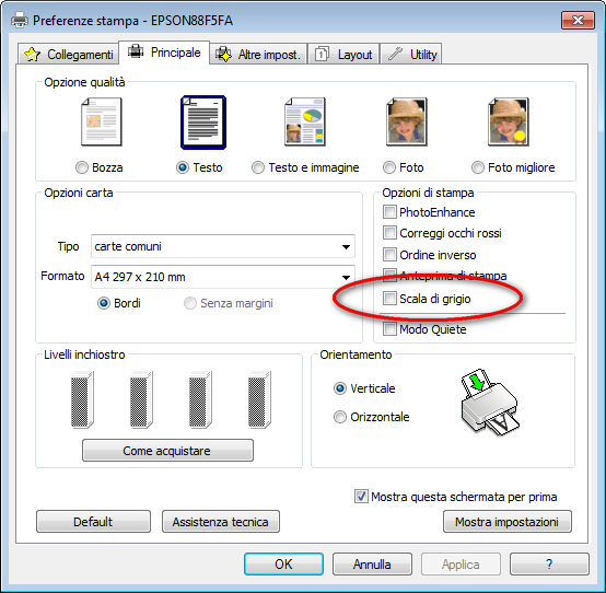

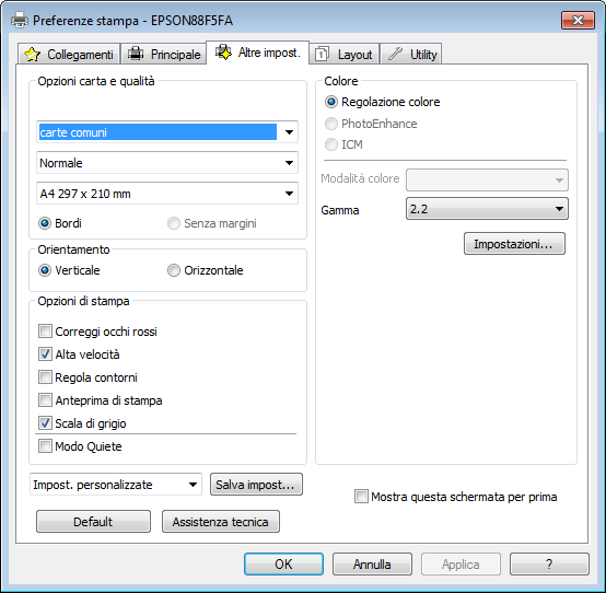

gfalco
Iscritto: 29 Mar 2011
Messaggi: 9337
Località: Mantova
MessaggioInviato: Mer 25 Gen, 2012 10:09 pm    Oggetto: Rispondi con citazione
Sulla mia stampante ho la stessa opzione anche in "Altre Impostazioni" e spuntandola si disattivano parecchie opzioni relative alla regolazione del colore.... però non so esattamente che cosa succede nella stampante

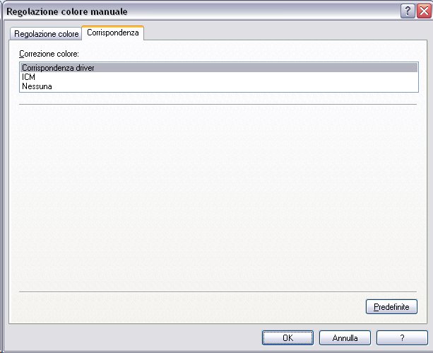

MessaggioInviato: Mer 25 Gen, 2012 10:10 pm    Oggetto: Rispondi con citazione
Grazie AleZan immaginavo qualche cosa del genere.
Ho guardato bene nella regolazione colore manuale e sotto corrispondenza ho trovato questo, penso che sia da scegliere Nessuna, quindi in questo caso la stampante non dovrebbe essere sotto il controllo del Driver o sbaglio.
in ogni modo grazie per il tempo che vi faccio perdere, vorrei essere più che sicuro prima di investire in Colomunki.

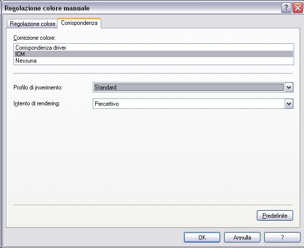

MessaggioInviato: Mer 25 Gen, 2012 10:22 pm    Oggetto: Rispondi con citazione
Nel caso scegliessi ICM posso indicare in profilo di riferimento Sdandard o Adobe RGB(1998) mentre in Intento di rendering si puo scegliere Percettivo, Colorimetro relativo o Colorimetro assoluto.
Che fare ????
grazie di nuovo

AleZan
coordinatore
Messaggi: 11689
MessaggioInviato: Gio 26 Gen, 2012 1:09 am    Oggetto: Rispondi con citazione
Evviva! Trovato! Very Happy
Scegli, "nessuna".
Stessa scelta che lascerai impostata quando stampi da Photoshop o da Lightroom e fai gestire a loro il colore.
