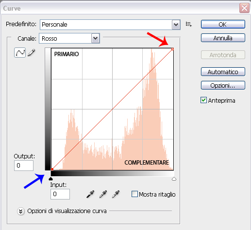

Cosimo,
preoccupatissimo che tu possa buttare via "qualche giornata" smanettando a caso le curve sbagliate..... mi permetto di darti qualche indicazione di partenza.
Apri un'immagine ben bilanciata nel colore.
Guarda la figura qui sotto.
Seleziona uno dei tre canali RGB (nella fig. il rosso), e comincia a spostare lentamente i punti estremi della curva (freccia blu e rossa), in modo orizzontale o verticale.
Se ti dirigi verso "Primario" aumenterai la quantità del colore primario (ora è il rosso) rispettivamente nelle ombre (freccia blu) o nelle luci (freccia rossa).
Se ti muovi verso "Complementare", farai la stessa cosa con il colore complementare.
Complementare del rosso è il cyan, del verde è il magenta, del blu è il giallo.
Questi sono i principi. Sperimenta anche delle curve ad "S".
Comincia un canale alla volta per capire che succede.
Capito il meccanismo puoi anche interpretare gli esempi che hai già visto fare da altri.
Dimenticavo: usa sempre dei Layer di aggiustamento, così puoi sovrapporre diversi tentativi e, accendendoli uno alla volta, vedere le differenze.
E poi... ritorna ad occuparti delle curve giuste... Smile

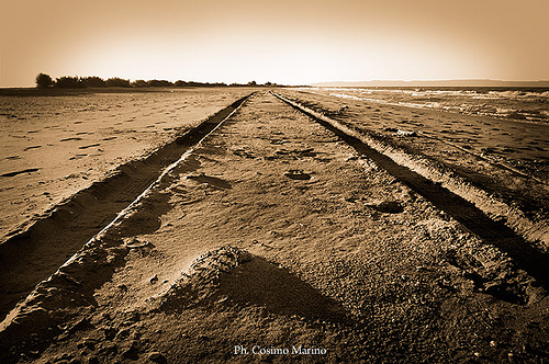

Il mio primo passo è il viraggio seppia nella foto che allego, ottenuto con la tecnica del layer "gradient map".
Tecnica che non mi ha convinto del tutto in quanto causa un incontrollato aumento di contrasto; devo provarne anche altre (i solid color....).
Quale Blending mode hai usato sul Layer colorato? Sovrapponi?
Prova "Luce soffusa". Meno incremento di contrasto.
In questo caso, come nella mia consuetudine, ho usato il mode "normal".
Uso il "multiply" per la vignettatura e - in alcune occasioni - l' overlay(sovrapponi)" fra due copie dell'immagine per contrastare molto.
Non appena mi sarà possibile, non esiterò a provare il tuo utilissimo suggerimento sulla "luce soffusa", alla quale in effetti non avrei pensato.
