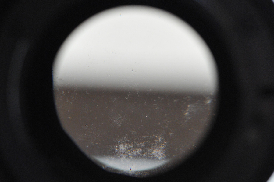

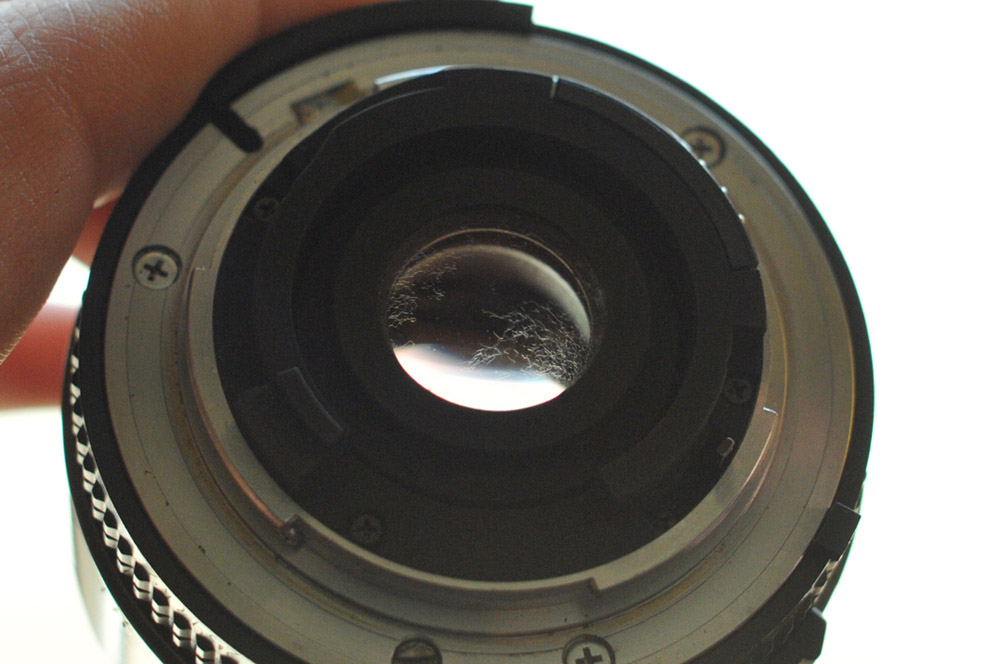

Allego due foto.
Ne vale la pena recuperare o il problema è grave?
Sinceramente non ho mai avuto problemi con muffe e non so come comportarmi.

E' infestata! Vai dagli amici tatuatori e uccidi prima di provarla. Cmq temperatura del forno 40 gradi, detto questo la faccenda è grave e la murìffa è bella viva.

E direi che è anche diffusa abbondantemente.
Ad occhio mi pare un 50ino non so quindi se valga la pena di farlo ripulire e riparare. calcola che oltre ed "uccidere" le muffe devi anche pulirle via e spesso, temo anche in questo caso, sostituire una o due lenti perché "segnate" dalle muffe stesse
