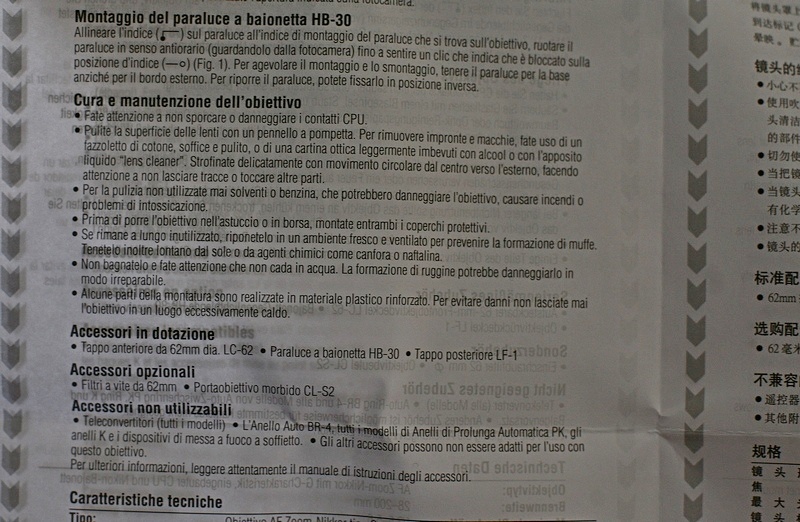

Nikon addirittura ci suggerisce di pulirci i vetri delle lenti, e tutti sappiamo che sono trattati con multistrati costosi !!
Certo, ci sono rimasto di stucco a leggere quelle istruzioni....ma se lo dice la Nikon......
comunque.....io non ho mai pulito le lenti con l'alcool, seppur diluito,
e penso proprio che non le pulirò mai così Smile ,
ma l'esterno della fotocamera penso sia sicuro usarlo.
