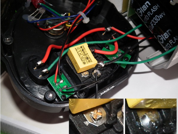

Come dicevo, gli spinotti posteriori iniziano subito a fare falso contatto. Aperto il carter posteriore svitando le 4 viti, si vede che una delle 3 spine è fermata posteriormente solo per il fatto di essere stata schiacciata.
Basta saldarla alla piastrina che l'accoglie e il problema scompare.
